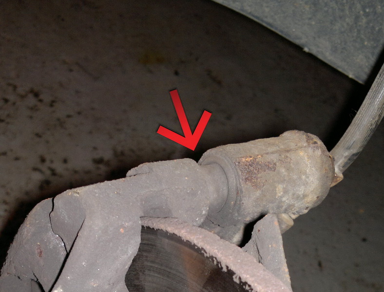

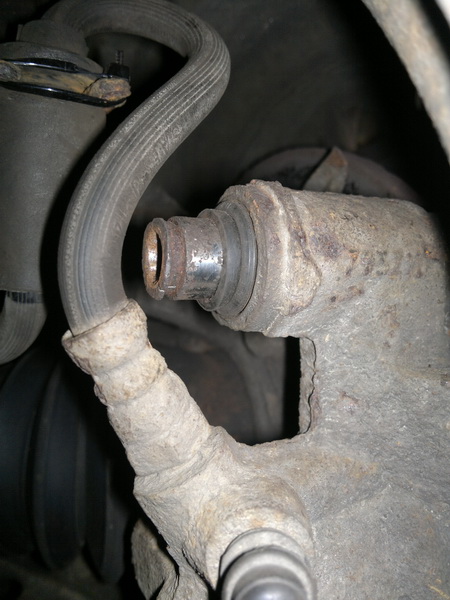

Pánové po výměně destiček mi čelisti udělaly tohle ? Ale auto normálně brzdí. Řešit to nějak ?

Takže tady teď skoro není žádná mezera. Foto před výměnou.

Vzhledem k tomu, že se jedná o plovoucí třmen, tak posun je celkem logický. Jenom si nejsem jistý, jestli ty prachovky mají ještě původní rozměr. Většinou jsou tyto kluzné plochy namazané a zakryté vrapovkama. Osobně netuším jak to má správně vypadat u tohoto konkrétního brzdiče.

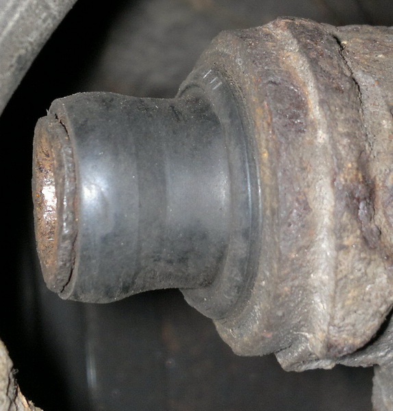

Tenhle typ brzdiče s jedním čepem mám na Seicentě,máš to správně,akorát ta prachovka by měla sedět v té drážce viz.první fotka aby byl povrch čepu zakrytý,a jak píše Martin vevnitř by měla být vazelina,ať ten brzdič na tom čepu chodí lehce tam a zpět .Takhle ti povrch toho čepu ještě víc orezne jak už je vidno na fotce, a dřív nebo pozdějc se stane,že se ti přestane vracet třmen a bude ti to furt brzdit. Ten čep musí být zrcadlově hladký,vevnitř bez nečistot a jen vazelína :wink: Opravná sada gumiček se dá koupit za pár korun,čep by měl jít taky koupit samostatně, možná bych ho ve skříni i našel

Takže čistě teoreticky můžu zkusit natáhnout tu gumu zpátky do výřezu.
Re: Výměna destiček
Ano,vypada,ze neni utrhla,ale napred bych jemnym smirkem zalestil ten cep. A dej tam i vazelinu :wink:

Díky za rady. Opraveno. Vyčištěno, namazáno. Díky za rady a omluva za laický dotaz :D
