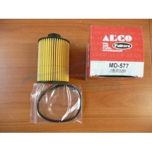

Zdravím všechny znalce a zkušené,
nevíte někdo, kde se dá najít ve Fiat Panda 1.2, benzin, r.v. 2004, 44kW palivový filtr?
Zakoupil jsem toto (viz příloha).
Mělo by to být pro PANDA (169) - 1.2 44kw, je to "jen" vložka, ale palivový filtr, do kterého bych to vložil jsem nikde nedohledal.
Nevíte někdo kam s tím?
Četl jsem tady, že např. u nějakých Punt jsou místo paliv. filtru jen sítka v čerpadle, ale že by to bylo to samé?
Proč by ale tedy byla výše uvedená vložka v nabídce pro ty Pandy?
Tak nevím.
Předem moc díky všem za jakoukoli reakci a radu.
J.

Nevim,ale není to filtr pro ropáka? :roll: dej sem odkaz shopu kde si to kupoval. Podle mě pokud tam není kovový filtr mimo nádrž tak bude součástí palivového čerpadla

Ten, co jsem sem dal jako ilustrační jsem našel podle obrázku, protože je ten můj barevnostně podobný a kupoval jsem ho v jednom kamenném krámku v Praze.
Ale jinak je stejný jako např. tento, akorát barevný jako ten viz výše:
http://www.autokseft.cz/Nahradni-dily/F ... ltry-10361" onclick="window.open(this.href);return false;

podla zahranicnych for by mal byt v nadrzi vraj....podla toho ze to je iba hentaky filter by to davalo zmysel.

Tak jsem to hodil chlapíkům do dílny, co dělají auta a jukli na to a skutečně to vypadá, že je místo paliv. filtru jen sítka v čerpadle, nikde jinde nic.
Holt zkusím vložku vrátit.

Zážehové motory od Fiatu nemají vnější palivový filtr, v čerpadle jsou dvě síťky.

To neni tak uplne pravda,jednickove punta i seicenta maji palivak zvlast ( coz si myslim je dobra vec,nez jen sitko u cerpadla) myslim ze to tak ma vic modelu.

Napsal jsem to špatně, nové Fiaty (cca od Stila, tuším i Punto mk2 apod) to takhle mají. A souhlasím, není to ideální řešení.
