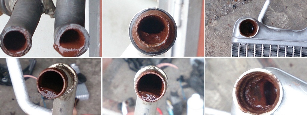

Re: Topení je moc závislé na otáčkách motoru- v zime malo to

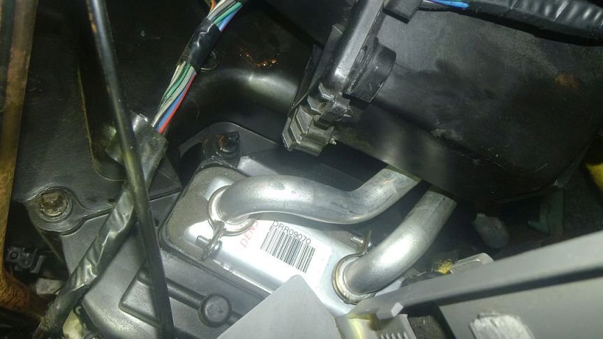

ucpany radiator topeni, odpojit hadice nalit koncentrovany čistič radiatoru na 12-24h primo do radiatoru topeni,
pak preplachnut, preplachnut i motor a predny chladic, pokud nepomuze tak novy radiator topeni
hlinikove truky po 12h čisteni su ako nove http://www.pro-tec-slovakia.sk/produkty,radiator_flush" onclick="window.open(this.href);return false;
takto vyzeral moj radiator, trubky a hadice, montoval som novy ale trubky a hadice som musel vyčistit

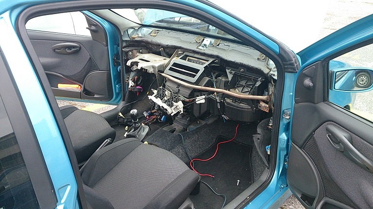

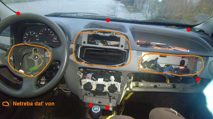

demontaž palubky a vzduchotechniky, vymena radiatora, montaž vzduchotecniky a palubky praca cca na 3h
plus 12-24h na čistenie hadic a preplach motora aby zase neupchal novy radiator nečistotami a usadeninami
- DSC_1017b.jpg (163.69 KiB) Zobrazeno 12515 x
