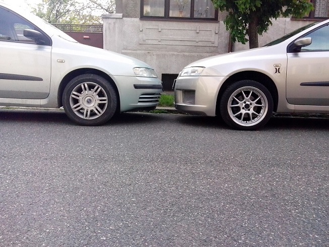

Rozhodně je to lepší tlumiče a péra při jednom a rovnou zkontrolovat a promazat či vyměnit uložení tlumíčů je to při jedné práci. Při měření před a po se nám povedlo po výměně zvednout auto o 8cm.
