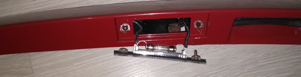

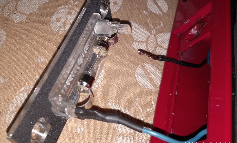

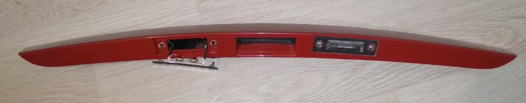

Update osvetlenia ŠPZ :D
Možno to niekomu pomôže:
Lišta piatych dverí.jpg (37.09 KiB) Zobrazeno 5289 x
Detail 1.jpg (44.42 KiB) Zobrazeno 5289 x
Detail 3.jpg (150.21 KiB) Zobrazeno 5289 x
