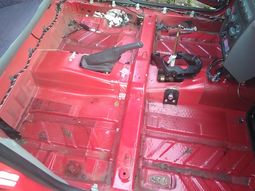

No tak vytiahol som koberec a to odhlučnenie čo bolo pod ním a myslím si že až na pár vecí je celkom v slušnom stave.

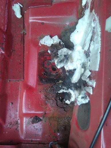

- Toto je to miesto na ktoré som sa pýtal v predchádzajúcej sprave.

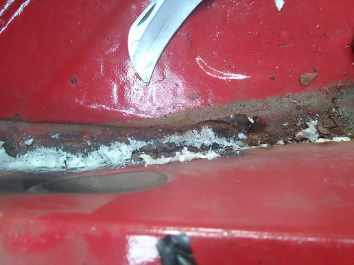

- Podlaha až na miesta o ktorých viem že sú hrdzavé vypadala dobre.

Re: Oprava podlahy/podvozku.
Nikoho teda nenapadá ako vyriešiť to miesto s úchytom na sedačku ???
A je to tam prorezlé nebo orezlé, z těch fotek toho moc poznat není.
Lavá strana je prehrdzavená bola tam diera pravá len zhrdzavená a nie až tak strašne
Pokud máš možnost, tak bych to vyvařil, pokud to chceš zaflikovat (předpoklad, že se ti nepropadá sedačka) tak pořádně očistit, natřít a dej tam flastr z ipy. A pak to hezky zakonzervuj.
Mám to v pláne dať vyvarit len neviem či sa bude dať zvaračovi alebo teda chcieť... inak potom aký základ použiť na zvari ten klampiarsky tmel a na plech hammerite alebo alkyton????
Po vyvaření očištění a odmaštění, použiji zinkový sprej. Potom spáry přetáhnu karosářským tmelem na sváry (lze použít i silikon či akrilátový tmel, ale předtím ošetřit místo tmelení ještě základovkou), pak to přetřu celé základovkou na lehké kovy, má barvu od pískově žluté až do zelené, asi záleží jak to smíchají (neředím, štětcem rovnou z plechovky). Po zaschnutí to můžeš přestříkat vrchním lakem, když byl čas, tak vnitřky jsem natřel syntetikou (déle schne). A po této fázi jsem použil tlumex, gumoasfalt, a další různé sarapatičky tohoto druhu. Záleželo jaký měl být výsledek.
