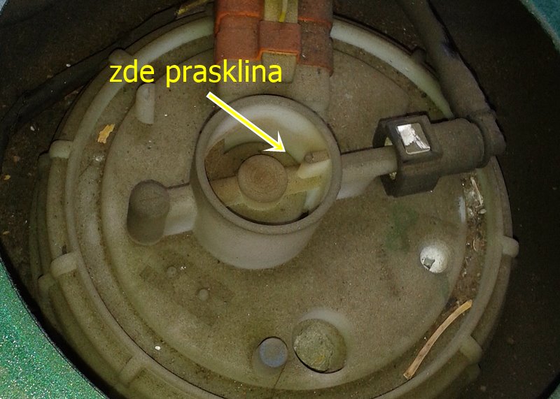

Nedalo mi a pozrel som sa na to aj za tmy. Strieka to jak nadržaný býk. :D Ide to z tej spodnej hadičky, skúsim to nejak utesnit, popripade vymeniť. Obrázek

Vitaml
Příspěvky: 1218
Re: Tečie nádrž
Příspěvek od Vitaml »
Nemáš tam detail?

Lepšie to zvýrazniť neviem, ďalej som to ani neskúmal. Viem len odkiaľ to strieka. Obrázek
Hudo14
Příspěvky: 276
Bydliště: Zvolen
Re: Tečie nádrž
Příspěvek od Hudo14 »
a strieka to z hadičky či z pod nej ??

Strieka to z hadičky mierne do vrchu a steká to po nádrží dole, ale benzín sa nahromadí aj na čerpadle, medzi hadickami.

Pozri to zajtra poriadne lebo ak to strieka z hadičky tak je na figu hadička. Malo by to striekať z pod nej.

Takže dal som dole hadičky, na začiatku vyvodu je prasklinka cez ktorú to pod tlakom srší. Skúsim to teda zaliať lepidlo a neskôr tým epoxidom. Poprípade nejaké lepšie navrhy?
