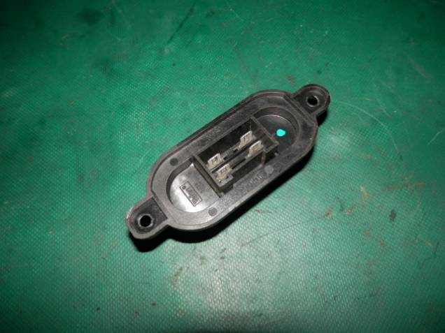

Zdravím, mám problém na Puntu 95 s ventilátorem, pojistka je v pořádku. Hledal jsem dál, našel jsem odpor ventilátoru a ten se rozpadl. takže hledám schéma na výrobu nového.

Děkuju, právě že to je drahý.. zkusím to dát svému elektrikáři a uvidíme co vymyslí.

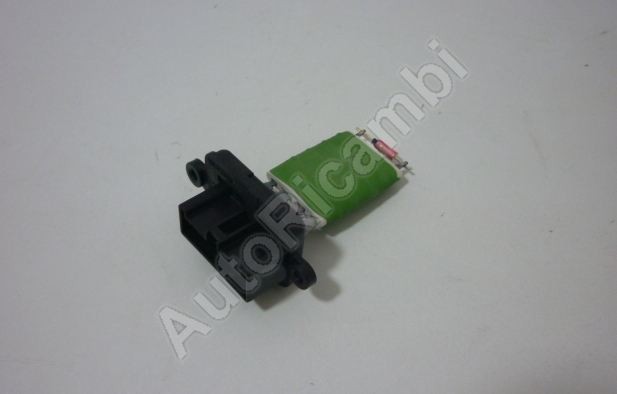

A ještě jsem našel tohle pro Punto 2, ale budeš mít stejné:
ten druhý typ tam nedá, tvarově tam nepujde.
ten z toho 3 odkazu DUCATO už ano

Vím, že tam nepůjde tvarově, ale elektricky je stejný. Jde o ty odpory.
A ty Dukato jsou za dobrou cenu.

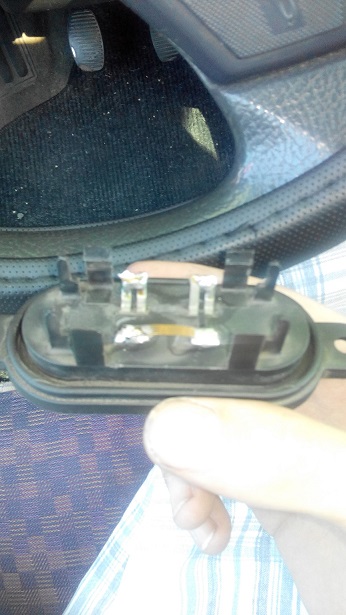

Tak nouzově jsme to udělali na plný chod a budu muset objednat nový. Děkuji Všem.

a jak vypadá ta teplotní pojistka?

pcporuba
Příspěvky: 19
Registrován: 28 srp 2016, 18:15
Re: Předřadný odpor ventilátoru topení Fiat Punto 1 1995
Příspěvek od pcporuba »
a tu najdu kde ?

to je ten růžovej váleček co je na tom zeleným bazmeku/to je ten odpor/

To je tepelná pojistka, je na ní napsaná teplota.
Odpory jsou v té zelené keramice.
pcporuba
Příspěvky: 19
tak to mám já.

Trochu ti tam něco chybí.

Příspěvek od rossi »
řekl bych že tam chybí fšechno. :D :D :D :D :D :D
to už je upravený?
tj. zapojený napřímo?
