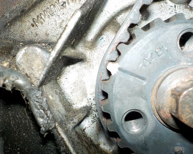

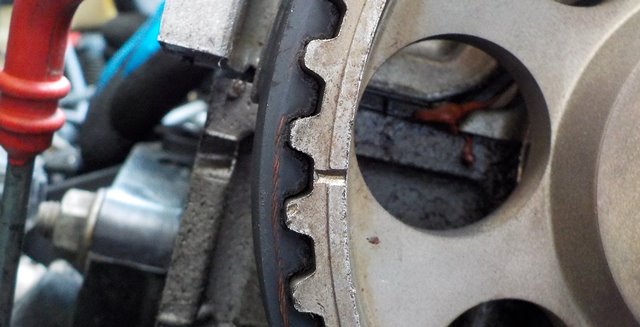

Re: Mk1 1.2 8v MPI 75PS nejede ve vysokejch
Chci se vás taky zeptat, je to takhle dobře? Nevím totiž, jak je to s tím spodkem.
Nene pozor,dole musí sedět ryska proti horní hraně,tím pádem setrvák musí sedět na 0st když se podíváš přes okýnko na převodovce.Vrch máš dobře.
Takže to mám o 1 zub vedle? Moc ti děkuji.
jojo o zub, takže tak 5-10st. před horní úvratí
