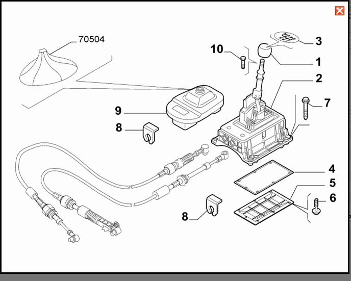

pozrel by som lanka radenia chod a vôľu v klboch, potom či nepraskla pružina ak tam je, nevidel som to rozobrané :wink: Tu je aspon pohlad ako to vyzera, na dialku určit diagnozu to dokaže len TV veštec :mrgreen: V tom telese označenom čislom 2 by mala byť aj pružina čo drží paku v strede.

lanka by nemali byť zahrdzavene sú oplastovane, skôr by som pozrel tu pružinu, da sa to zistit tak že sa odpoja lanka z kĺbíkov na prevodovke a skús aký je chod. Potom môže byt rozsypaní mechanizmus kde je klb paky. Ak su lanka odpojene musi paka chodit z ľahka. Navyťahovat žiadne poistky na lankách, lebo si rozšteluješ dĺžku a nepojdu niektore rychlosti, ak je dobrý den tak v praci po operatoroch to robím ako na bežiacom pase :D Len musím rozobrat celu stredovu konzolu.
