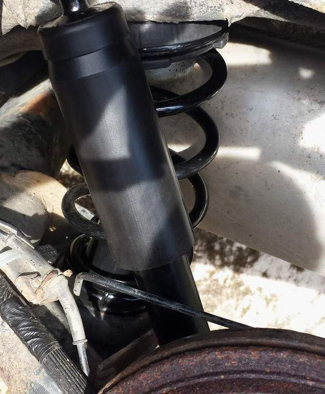

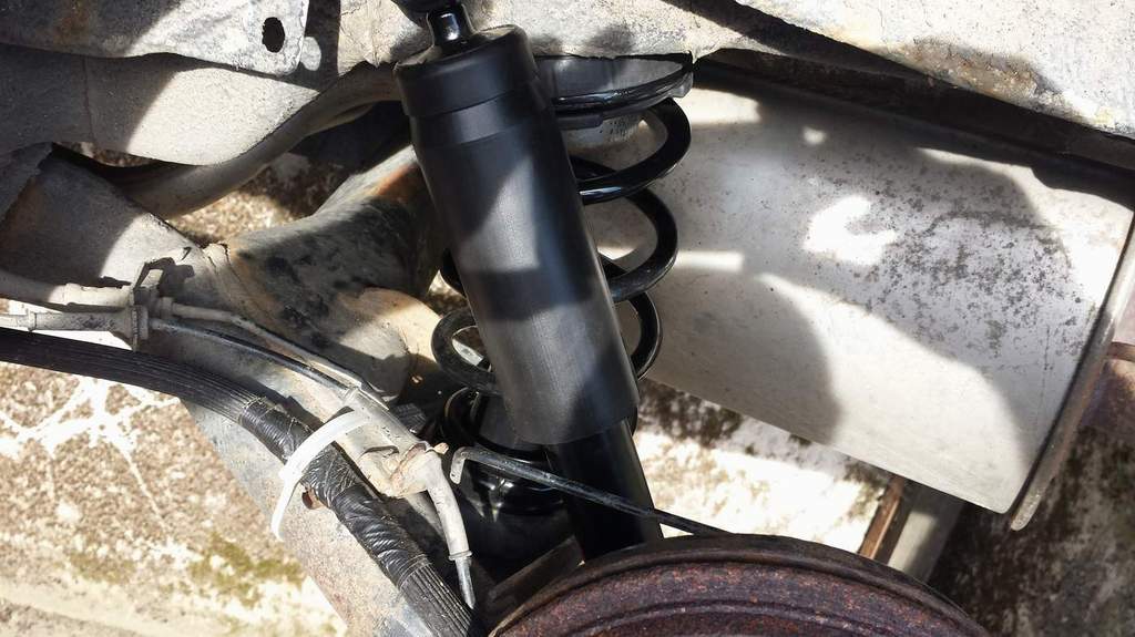

Ahoj, menil jsem si sam zadni pruziny a tlumice za Kayaba. Bez rampy to vubec neslo povolit. Ty spodni srouby drzici tlumice jsem nedokazal v poloze lezmo povolit. Musel jsem jit na rampu a mit 0.5 m trubku na paceni. Pruziny sly o trosku lepe i kdyz nasadit je zpatky nebyl take zadny med. Problem je ten, ze po vymene se mi odzadu ozyva klepajici zvuk pri prejeti temer vsech lehkych i velkych nerovnosti. Podle me mlati spodni sroubovice pruziny o spodni tvrzeny plastovy kloboucek. Navic mi tam jeste nekde o neco boucha po vymene vyfuku asi trubka o bud napravu nebo o drzak, take tuto jsem zavadu nedokazal odhalit. Pri zhoupnuti auta na miste zavada nelze odhalit. Napada nekoho , co je spatne? Diky
Jinak po vymene pruzin se auto zvysilo vzadu o 2 cm, po vymene tlumicu o 1cm. Celkove tedy +3 cm
