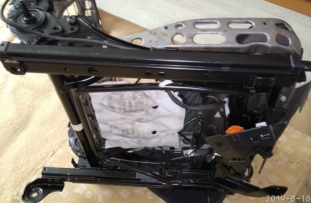

Mal som všetky sedačky kompletne rozobraté (prali sa poťahy), ale v spolujazdcovej sedačke nie je žiadna záťažová dečka. Sedačka má len dva konektory - jeden je spínač zapnutia pásu a druhý konektor je airbag na sedačke.
Záťažová dečka nie je ani v sedačke vodiča. Tam sú tiež len dva konektory, airbag a spínač pásu. Ten spínač pásu vo vodičovej sedačke funguje - v prípade, že sa vodič nepripúta, zasvieti červená kontrolka nepríputania sa na prístrojovke. Ale ak sa nepripúta spolujazdec, nič nesvieti.
Niekto niečo vypojil?
Konektory airbagov v sedačkách sú pekné, čisté, sú asi pozlátené.
Neviete, kde sa v Stile nachádza riadiaca jednotka airbagov? Premeral by som komplet kabeláž, odpor rozbušky airbagu by mal mať cca 10 ohmov. Auto má 6 airbagov.

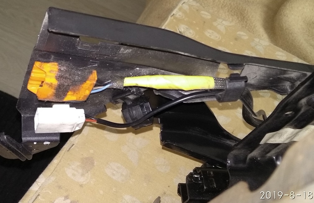

Biely konektor v spolujazdcovej sedačke pokračuje káblikom až do zámku pásu spolujazdca.
Aj kabeláž k spolujazdcovej sedačke je pod sedačkou ukončená až tromi konektormi, jeden je airbag, druhý spínač na zámku pásu spolujazdca a tretí konektor je voľný, predpokladám, že tam mala byť zapojená tá záťažová dečka, ale asi ju niekto zo sedačky spolujazdca zdemontoval :?
Ešte skontrolujem, ako sa auto správa, keď prepnem vypínač airbagu spolujazdca vpravo na palubnej doske. Možno, keď je vypnutý ten vypínač, tak vtedy auto nekontroluje zapnutie pásu spolujazdca.
