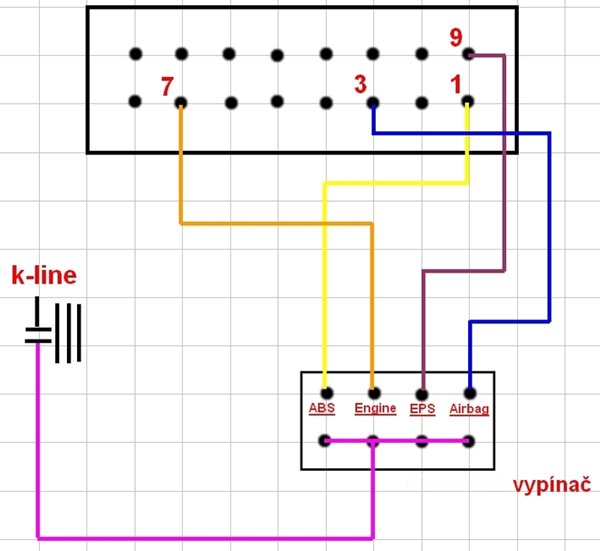

Ano, pokud se rozpojí nějaký kabel od bagu a zapne se zapalování, vyskočí chyba Airbagu.
Je potřeba smazat, potřeba kabel KKL, na něm připojit pin č. 3 je na Airbag.
