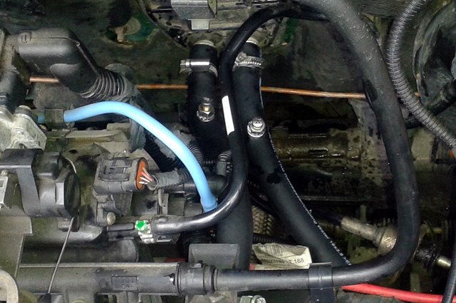

Já jsem Punťovi dával klistýr.
Proplachoval jsem to hadicí vodou z vodovodu, měl jsem ucpané topení. Pak to začlo topit.
Pokud by bylo vadné čerpadlo, motor by se přehříval, pokud by termostat propouštěl, byla by horká hadice co vede z termostatu do chladiče ještě před ohřátím motoru. Pokud by se neotvíral, uvařilo by se to. Pokud je teplá hadice do topení a z topení studená, je ucpané topení. Nevím jestli má Punto 1 ventil na vodu, pokud ano, tak by se taky nemusel otvírat. Punto 2 ventil nemá. Voda tam de přímo z motoru ještě před termostatem a vrací se do čerpadla.
Hadice jsem si trochu předělal, odvzdušňováky jsem si vysoustružil.

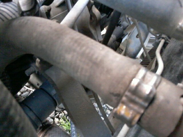

Aká hadica ide na kurenie? 1/2...3/4???
Ktorá hadica ide do rad. A ide odtial z rad.?
EX : FIAT Punto S55 1.1SPi 3dv. Bianco

S tými mám prichytené hadice....
Čo mám urobiť?

Já jsem s tím měl problém. I když jsem sundal ty spony, tak hadice držely a nešly dolů,
musel jem je naříznout, přpravené jsem na to měl nové. V Gumexu prodávají hadice na chladičovou kapalinu asi za 70,-/m.
Odvzdušňováky jsem si vyrobil.
Jestli to chceš proplachovat, dá se to i na jiných místech, šla mě třeba rozpojit hadice co se vrací z topení do čerpadla. Odpojit od čerpadla užší hadici a nasadit na ni trysku ze zahradní hadice a propláchne se topení v obráceném smyslu. Taky ještě rozpojit spodní hadici chladiče-tak se to vypouští.
Asi to budeš mít stejné.
