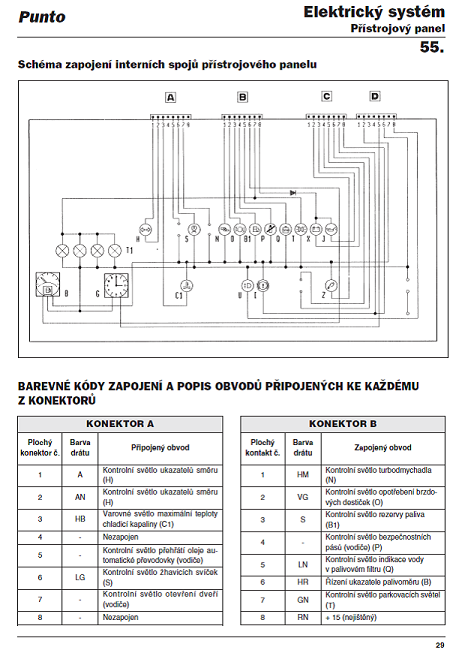

Ahoj, potřeboval bych jestli někdo nemá schéma zapojení (i s označením pinů) přístrojové desky Punta Mk1.
Předem díky

Tady to je.Pokud potřebuješ víc napiš.

Děkuji. Potřeboval jsem všechny konekotry, tak jsem zkusil najít přímo tu příručku ze které jsi to sem dal. A našel jsem ji. Děkuji
