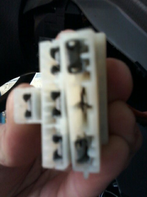

To sú tie konektory na zapalovanie
a na ten konektor (Ľavé)chcem zapojiť červený +12v

Červený kábel je zapojený na zapalovanie a žltý kábel na zapalovač....zapne..nastavím rádio........vypnem zapalovanie.......a keď zas dám zapalovanie........zasa chce nastaviť(rádio)

rossi
Příspěvky: 802
Bydliště: Slavkov u Brna
Re: Zapojenie aftermarketového autorádia aby zapol len na kl
Příspěvek od rossi »
je na tom zapalovači 100% 12V i po vypnutí zapalování?

Punto4ever
Příspěvky: 44
Registrován: 29 bře 2016, 09:24
Bydliště: Čičarovce,Okr.Michalovce,Košický Kraj
Příspěvek od Punto4ever »
Áno mám.....ale teraz rádio už funguje ako som chcel aby fungoval........☺
