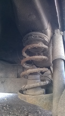

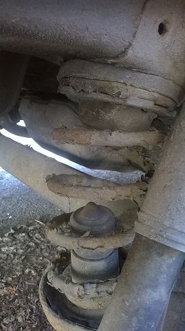

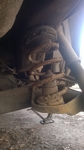

Ahoj,
rád bych se zeptal nanásledujicí problém, pokud mám auto v plném obsazení ozývají se mi rány do podvozku. Napadá mě, že by mohli být unavené tlumiče nebo pružiny. Mám také sjeté PZ kolo (může souviset).
Přikládám i fotografie.
Děkuji za pomoc.

Určite može suvisiet ja som to mal podobnom stave a ešte som mal popraskané dorazi.Ale treba pozriet hnet aj uloženie zadnej nápravy.Ale tlmiče a pružiny a zadne dorazy treba menit všetko naraz a máš pokoj mňa to vyšlo všetko koplet na 110 eura náhradne diely
A ešte pozri uloženie vyfúka tie gumy popraskajú a tiež to potom trieska

Mne zase mlatila zadni naprava o trubku vyfuku ...
