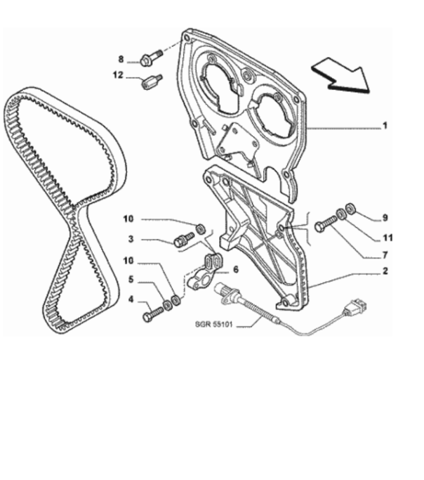

zdeno255
Příspěvky: 111
Registrován: 03 dub 2015, 09:11
Bydliště: Nitra, Slovakia
Re: Snímač polohy vačkového hřídele
Příspěvek od zdeno255 »
2016-03-06 18.02.53.png (120.51 KiB) Zobrazeno 11689 x
Fiat Punto II rv.00 1.9 JTD, Fiat Marea 1.9 JTD 105 chip 130 PS
Kde jsi byl v servise a diagnostice? Nordex Havirov? Nedavno jsme resili neco podobneho na nasem Stilu, diagnostika neukazovala nic, ale nakonec bylo spatne cidlo otacek neboli cidlo horni uvrati.
lubhol
Příspěvky: 87
Registrován: 21 zář 2011, 11:53
Příspěvek od lubhol »
liborko píše:Kde jsi byl v servise a diagnostice? Nordex Havirov? Nedavno jsme resili neco podobneho na nasem Stilu, diagnostika neukazovala nic, ale nakonec bylo spatne cidlo otacek neboli cidlo horni uvrati.
Závadu P0340 - snímač polohy vačkového hřídele mi ukázala před výměnou moje "domácí" diagnostika(kabel+fiatecuscan). Dále mi byla zjištěna i u známého v servise na originál diagnostice magneti mareli. Se známým v servise jsme taky čidlo vyměnili vč.rozvodů a několika násobné kontroly správného nastavení řemenu. Závada P0340 se objevuje stále, byl jsem i na diagnostice na STK a tam mi tato chyba vyjela taky. Závada mi vyskočila i na diagnostice v dalším servise.....
Kontrolka na přístrojovce se mi rozsvítí kdykoliv ji to napadne, motor studený, teplý, jedu rychle nebo pomalu, dokonce třeba jen stojím na červenou a najednou píp píp píp a mám ho tam. Jinak s motorem to ani necukne, auto jede normálně... je to na nervy.
Další průser nastává poslední dobou ráno, když je chladno. Auto sice chytne, ale musím čekat pár vteřin (cca 10), než se motor kapku zahřeje, jinak jakékoliv jeho zatížení, přidání plynu, nebo rozsvícení světel motor hasíná a přerušuje jeho chod. Jak se to zahřeje, jede už normálně. Připomíná mi to zimní starty škody 120 :mrgreen: . Mám vyměněné obě lambdy, už jsem tam dal i origo olej selenia..... kdyby něco. Ale furt nic.
