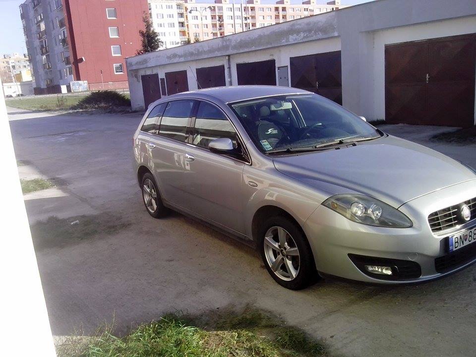

lexo
Příspěvky: 8
Registrován: 07 led 2016, 20:55
Re: zaslepenie EGR vplyv na DPF
Příspěvek od lexo »
ja som z Tatier..daj foto cromy+ vybavu[/quote]
Neviem akú mám výbavu :D netušim ale tak napr autom. dvojzonova klima to mali asi všetky, tempomat, radio klasicke nie digitálne, automat nemam to sa davaloi asi iba na silnejšie motorizácie.., A neviem prečo my neprisvecujú hmlovky do zákurut.

U cromy je to volitelna výbava pri kupe auta to prisvecovanie.

lexo píše:ja som z Tatier..daj foto cromy+ vybavu
Neviem akú mám výbavu :D netušim ale tak napr autom. dvojzonova klima to mali asi všetky, tempomat, radio klasicke nie digitálne, automat nemam to sa davaloi asi iba na silnejšie motorizácie.., A neviem prečo my neprisvecujú hmlovky do zákurut.[/quote]
Zdravim. Croma mela nasvicovani do zakrut myslim az v poslednim roce vyroby. Jinak pekne foto. Zlate auto. Ja jsem osobne mel 1,9 88kw 2005, mela 120 tis. Najeto a ja sam najezdil dalsich 200 tis. Nyni ji ma kamarad a nadmiru spokojen. Zlaty motor a supr vykon. Ted mam svou vysnenou 2,4 s upravenym origo softem 225 ps a je to pila a vyborny drzak. Pokud se clovek stara, nema jediny problem. Croma je uzasna na porizeni, levne se da koupit, pak neco do ni vrazit hlavne do kontroly softwaru, upravy jen origo a je klid. Zlate auto
