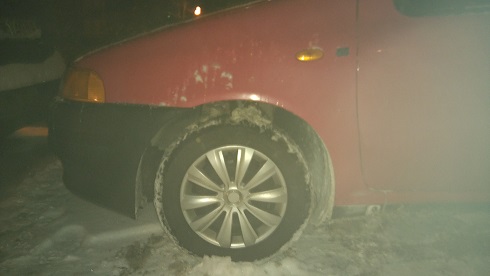

Zdravím dnes som preletel pravým predným kolesom cez jeden výtlk (bol zapadaný snehom) celkom fajn to treslo ale žiadne iné zvuky to nevydávalo po odstavení auta som si všimol že je pravá predná strana nižšie ako ľavá auto som zodvihol na zdvihák či koleso neklesne ale ako som dvíhal auto dvíhalo sa aj ono. Môže to byť zlomená pružina alebo niečo iné ?? Za odpovede vopred ďakujem.
Pravá strana
Pravá strana

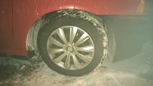

A pre porovnanie ľavá strana
Hudo14
Příspěvky: 276
Bydliště: Zvolen
Re: Zlomená pružina?
Příspěvek od Hudo14 »
Tak dnes ráno pred cestou do práce som obzeral auto a zistil že sa to vratilo do normálu ale po príchode do práce je zas padnutý ten predok ... Neviete čo s tým je?

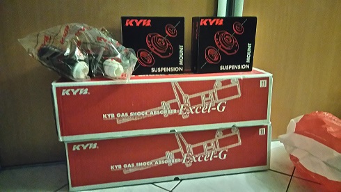

Asi hej alebo je pridretý lebo je aj vytečený zajtra s ním pôjdem asi na zdvyhák tak uvidím tak či tak ich budem musieť vymeniť...
Hudo14
Příspěvky: 276
Bydliště: Zvolen
Tak zajtra sa idú meniť tlmiče a uloženia . :)

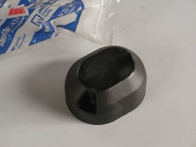

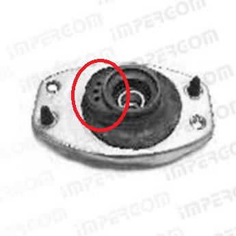

Takže tlmiče vymenené ale aj tak mám ešte dve otázky. Neviem či sme dali dobre vrchné uloženie bol tam taký polmesiac alebo čo ten mal ísť dopredu alebo do zadu? A po výmene tlmičov sa mi zdá že je auto vpredu vyššie čo predtým nebolo má to tak byť ?

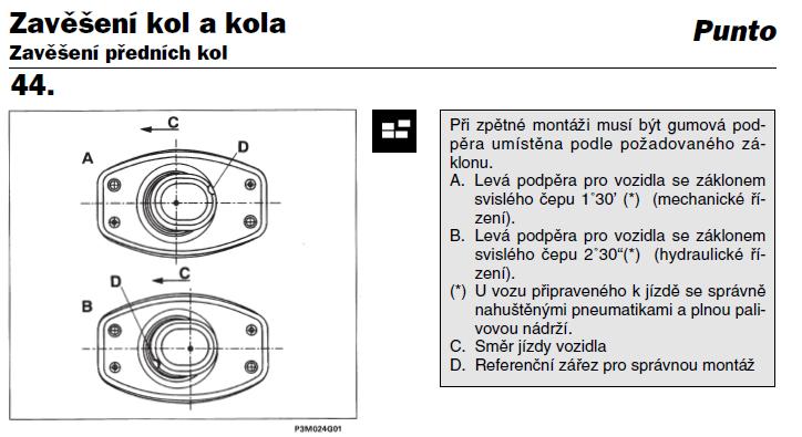

poloha toho pulměsice je určena tím,zda to má nebo nemá posilovač řízení.
je tam jiný úhel zaklonu kola.
tady je obrazek.
taky to poznáš podle toho jestli ti tam pujde dobře ta plast. krytka.
pokud ji tam máš.

Podla toho obrázku sú tie polmesiace oba v smere jazdy len sa tam mení poloha toho výrezu len ja tam výrez nemám a ten mesiac mám dozadu ... tak sa mi zdá že aj bol nemohol by mi tu prosím niekto vyfotiť to uloženie na punte bez serva ?

vyfotit to nemůžu nemam v mob. fotak,a já mám posilovač.
ale ta ref. značka není na tom uložení ale na té krytce.
je na ni takový půloblouček.
ta krytka se dá nasadit jen v jedné poloze,tim prolisem k tomu půlměsičku.
a pak to uložení namontuješ podle obr."A".
on je tam ten půlměsíc špatně namalovaný.Ta značka má být vzadu a ten půlměsic taky.

Takže to mám v poriadku vďaka ;)
