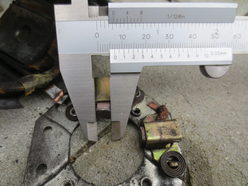

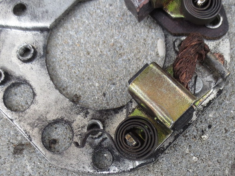

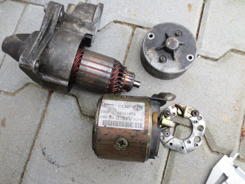

Tak jsem se k tomu nakonec dostal, resp. byl nucen se dostat - nenastartoval jsem. Mínusový uhlík byl už sjetý tak, že se zachytával lankem za vodítko. Rozměry uhlíků jsou 7x8mm. Vyštrachal jsem v dílně jakýsi historický uhlík 7x15, zbrousil jsem ho na 7x8, trošku zkrátil a lanko jsem přišrouboval šroubkem z merkuru(asi M3x5mm) k vodítku, které je přinýtováno k základně dutým nýtem, protože v domácích podmínkách mi to přijde spolehlivější než letování. Každopádně druhý, plusový uhlík, je spojený lankem se statorovým vinutím a pokud by se měnil ten, tak by se letovat muselo.
Třeba se to někomu bude hodit. Viz obrázky.
