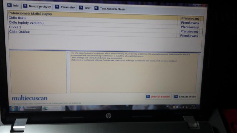

- Chybove hlasenia
- 2016-01-09 19.44.18.jpg (41.76 KiB) Zobrazeno 18330 x

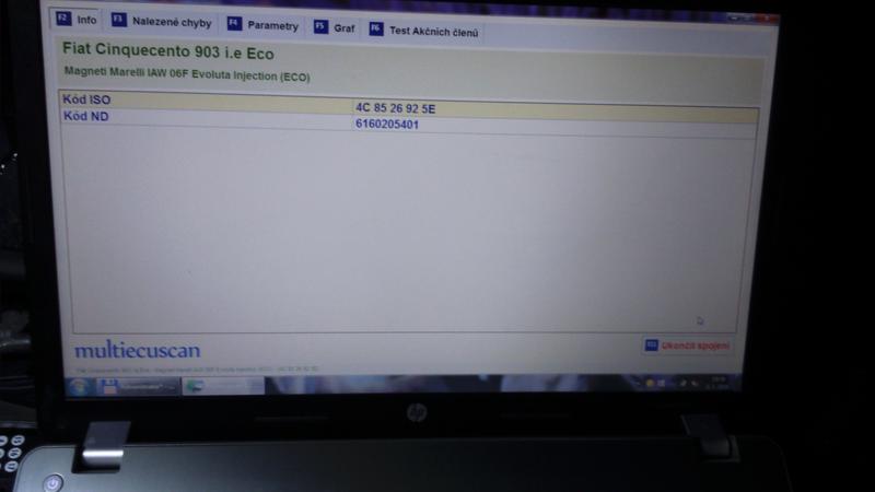

- kód riadiacej jednotky
- 2016-01-09 19.59.47.jpg (34.1 KiB) Zobrazeno 18330 x

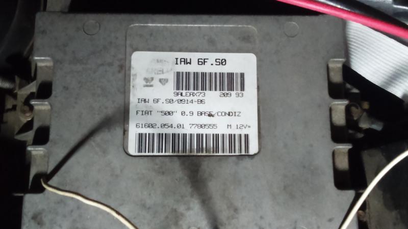

- Riadiaca jednotka
- 2016-01-09 17.17.46.jpg (59.69 KiB) Zobrazeno 18330 x

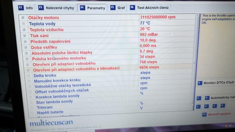

Urobil som všetky testy motora ktoré mi Multiecuscan 2.2 umožnil. Test vstriku, test, čerpadla prebehli bez chybových hlásení.
Snímal som hodnoty za behu.
Otáčky motoru -> šialené/nezmyselné hodnoty nedávajúce zmysel ani pri zmenách otáčok
Teplota vody -> postupne rástla
Teplota vzduchu -> rástla (klapka v airboxe a sanie od výfuku pracuje)
Tlak sání -> reagoval dobre (otvorenie skrtiacej - tlak stúpol, zatvorenie po vytočení motora - tlak klesol)
Absolútni poloha skrtici klapky -> reagovala
poloha krokoveho motorku -> reagoval
a tak dalej, vsetky hodnoty sa menili podla toho co sa dalo ocakavat.

- Hodnoty 2
- 2016-01-09 20.14.00.jpg (52.24 KiB) Zobrazeno 18332 x
- Hodnoty
- 2016-01-09 20.37.14.jpg (70.73 KiB) Zobrazeno 18332 x

ECU ISO Code: 4C 85 26 92 5E
9. 1. 2016 19:43:39
CONNECTED TO:
Fiat Cinquecento 903 i.e Eco
Magneti Marelli IAW 06F Evoluta Injection (ECO)
Kód ISO: 4C 85 26 92 5E
Kód ND: 6160205401
ČTENÍ CHYBOVÝCH KÓDŮ:
1: Potenciometr škrticí klapky
The idle speed actuator is equipped with a sensor sending its positioning to the ECU. The anomaly concerns this information which is inconsistent with the functioning conditions or is out of the allowable tolerances
Check wirings and connections before any replacement.
Chyba není v současnosti zjištěna. Smažte nalezené chyby, a sledujte v budoucnu tuto chybu zda-li se znova neobjeví.
2: Čidlo tlaku
No help available
3: Čidlo teploty vzduchu
The Air Temperature signal is missing or out of the range. This may be caused by a signal circuit or sensor fault.
Check the sensor resistance and the wiring to the ECU for opens, shorts and weak connections, before replacing parts.
4: Cívka 2
Anomaly on the indicated line for the ignition control. Check the following:
- Continuity and insulation of the signal wire from the ECU wires bundle to the concerned coil and coli electric supply
- ECU output signal through oscilloscope
- Primary winding integrity
5: Čidlo Otáček
The ECU does not receive the RPM/Crank signal.
PLEASE NOTE: CERTAIN SYSTEMS SET THIS CODE ALWAYS IF THE ENGINE IS NOT RUNNING. This is not a problem either in the ECU or the tester. The code clears automatically as soon as the engine is cranked.
IF THE ENGINE DOES NOT START and the code persists:
Observe the Data Item in the ECU data while cranking the engine. If the item does not react, the RPM/Crank sensor or circuit may be faulty.
- The sensor circuit for opens, shorts and weak connections between the sensor and the ECU.
- The resistance value of the sensor
- The sensor signal while the engine is cranked
- The proper mounting of the sensor within the correct clearance to the toothed wheel
If the engine does not run and all the conditions are OK verify that the key is recognized and Immobilizer is not on for some reason.

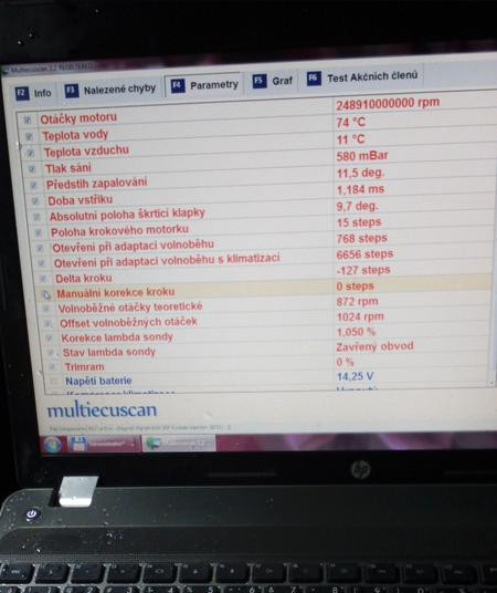

Po jazde som nasnímal hodnoty, chyby sú v príspevkoch hore.
Chyby som vymazal a urobil testy. Bez chýb.
Motor som naštartoval, pripojil PC a snímal som hodnoty.
Teplota motora postupne rástla, teplota v saní rovnako.
Lambda bola najprv v režime otvorená slučka, po zohrianí motora sa prepol rezim uzatvorená slučka a lambda
na základe lambdy bolo korigované palivo.
Doba vstriku sa menila, volnobeh okolo 0.5-1 ms, plný plyn do 5ms. Pri vytoceni motora a naslednom zatvorení klapky, čas 0ms.
Predzápal sa menil v rozsahu 10 - 40

ČTENÍ PARAMETRŮ:
Otáčky motoru: 63465000000 rpm
Teplota vody: 70 °C
Teplota vzduchu: 10 °C
Tlak sání: 536 mBar
Stav lambda sondy: Otevřený obvod
ČTENÍ PARAMETRŮ:
Otáčky motoru: 247380000000 rpm
Teplota vody: 70 °C
Tlak sání: 552 mBar
ČTENÍ PARAMETRŮ:
Otáčky motoru: 247020000000 rpm
Teplota vody: 70 °C
Tlak sání: 572 mBar
ČTENÍ PARAMETRŮ:
Otáčky motoru: 247515000000 rpm
Teplota vody: 70 °C
Tlak sání: 556 mBar
Stav lambda sondy: Zavřený obvod
ČTENÍ PARAMETRŮ:
Otáčky motoru: 246975000000 rpm
Teplota vody: 70 °C
Tlak sání: 552 mBar
ČTENÍ PARAMETRŮ:
Otáčky motoru: 249495000000 rpm
Teplota vody: 70 °C
Tlak sání: 572 mBar
ČTENÍ PARAMETRŮ:
Otáčky motoru: 64920000000 rpm
Teplota vody: 72 °C
Tlak sání: 572 mBar
Volnoběžné otáčky teoretické: 880 rpm
Offset volnoběžných otáček: 1024 rpm
Korekce lambda sondy: 1,061 %
Trimram: 0 %
Mám motor 899ccm, Multiecuscan podporuje iba motor 903.
Otáčky motora boli úplne mimo. Snímač otáčok?
Pozeral som naňho, nevidel som poškodenie.
Urobil som dnes 15 km, ráno skúsim nasnímať hodnoty.

CONNECTED TO:
Kód ND: 6160205401
2: Čidlo tlaku
No help available
4: Cívka 2
5: Čidlo Otáček
Lambda:
ČTENÍ PARAMETRŮ:
Teplota vody: 70 °C
Tlak sání: 536 mBar
ČTENÍ PARAMETRŮ:
Teplota vody: 70 °C
Tlak sání: 552 mBar
ČTENÍ PARAMETRŮ:
Teplota vody: 70 °C
Tlak sání: 572 mBar
ČTENÍ PARAMETRŮ:
Teplota vody: 70 °C
Tlak sání: 556 mBar
ČTENÍ PARAMETRŮ:
Teplota vody: 70 °C
Tlak sání: 552 mBar
ČTENÍ PARAMETRŮ:
Teplota vody: 70 °C
Tlak sání: 572 mBar
ČTENÍ PARAMETRŮ:
Teplota vody: 72 °C
Tlak sání: 572 mBar
Trimram: 0 %
Re: problem motor 899ccm
Zosnímal som hodnoty, žiadne chybové hlásenia.
