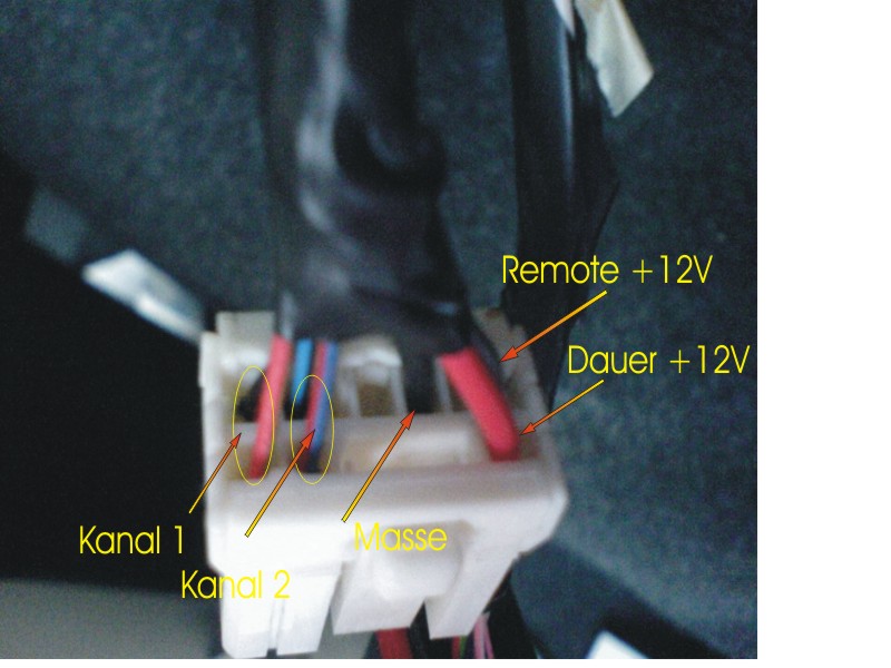

Zdravim som tu novy a uz dlho sa trapim so zapojenim oreginal subwooferu. Mam Fiat Gramde Punto 2006 subwoofer mam doma uz dlhsiu dobu v kufri mam kabel vraj na zapojenie oreginal subwooferu no ked ho pripojim tak nič viete mi s tym niekto prosim poradit?

Re: Zapojení zadních repro a origo subwooferu
Neviem ako je to v Grande zapojene. skusim sa pozriet do schemat
zatial mi napiš ake maš radio. či podporuje subwoofer
Ja som si dorabal do mojho auta tu istu kabelaž takže presne viem ako je to zapojene ako to funguje
ma uplne rovnake zapojenie - našiel som aj foto tvojho subwooferu
https://www.mm-diely.sk/Subwoofer-Fiat- ... -d1374.htm" onclick="window.open(this.href);return false;
1. zadne repro ti hraju?
2. poistka je OK?
3. na hrubom červenom kabli je +12V ked zapneš klučik do polohy MAR
4. pod červenym kablom je remote ovladacie napetie zapinania subwooferu
ked zapneš radio tak tam ma byt +12V ked vypneš radio tak 0V
Ak maš neoriginal radio tak tam musis priviest remote signal z autoradia
a vtedy sa zapne subwoofer - tym istym napetim sa zapina/napaja aj e-antena a vytahovacia antena .)

Radio mám oreginal fiat grande punto, ano zadne repro mi hraju bez problemov aj poistka je ok a dokonca aj napetie +12V tam je preto mi to nedava zmysel ze to nejde. Napadlo ma aj ci to nemoze byt niekde v nastaveniach radia vypate ale to som prekukal cele a nič.
A +12V ide do oboch kaloch? Pripadne do toho druheho kablika remote daj 12V cez vypinač .)
Treba sa aj na autoradio pozriet zozadu ci je zatojeny romote kabel
A ako vravis mozno v menu zapnut .)

By ma zaujimalo ako si s tym grande pohol... Zatial co som meral ja tak stava na napajanie ide. Ci uz +12v alebo -pin a kostra auta bez odporu... Staru klasiku zo ziarovkou som neskusal. Pri badani som dosiel na to ze ked je zapnute radio tak na pin8 nejde +12v... Skusal som merat aj signaly audia ale na to nemam merak
mydielko za 5eur ma pri striedavom napati najmensi rozsah 200v
. Ostava mi len doniest 12v na pin8 a vyskusat tak ci funguje subac a potom badat dalej... ale prsi takze nehavam na neskor
stači tam ti privies plus 12V hned z vedlajseho napajaceho pinu a bude ti sub hrat
