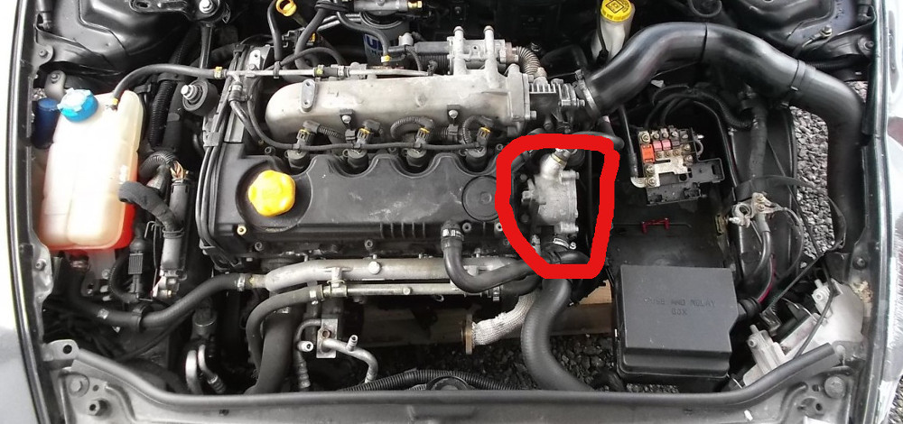

Připadam si dost blbě, že to nevim, ale co je tohle za součast? (Punto JTD). Kolem to mam celkem dost zapraseny od oleje, tak chci zkusit demontaž, ale před tim bych rad věděl v čem se to vlastně hrabu :) Manualy na punto nemužu nikde sehnat.

Je to termostat, otevírá malý a velký chladící okruh...

A prd termostat, je to podtlakova vyveva pro posilovac brzd :-)

Přesně tak,A prd :D termostat, je to podtlakova vyveva pro posilovac brzd :)
Termostat je až pod tím.

:D no vidíte, já u GTčka mám na tom místě termostat a navíc vypadá strašně podobně :shock:
