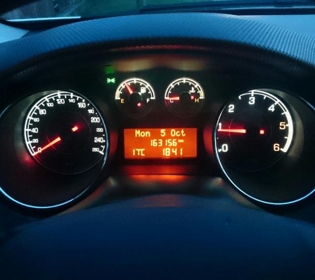

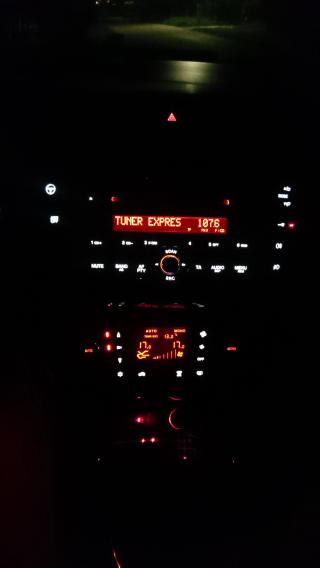

Tak trochu z nudy :wink:

parada a vsak hej mas nejaky foto postup ako si to vsetko spravil, resp ako si demontoval budiky a radio a aky typ ledky si tam dal :D

Och postup nemam :D Len rozoberam vymenim zlozim skusim a idem dalej :D Pokial je clovek trosku zrucny tak sa to da v pohode spravit.Su tam 3 rozne typy diod.Velke,mensie a spiny male :D

su tam aj smd? aj si cosi pajkoval?

Jasne,len smd a treba odpajkovat stare a dat nove

Koukám, že svítí bíle. Je tam nějaká fólie, která se musí sundat? Vždyť origo je to červené.

Ziadna folia.Su tam smd diody a tie svietia na bielo.Original verzia svieti na oranzovo.

display sa nedal podsvietit inak?? na marei ked som to prerabal,tak tam bola taka folia,ktoru som vytiahol

Displej sa da tiez.Len na stile ked som menil tak sa mi to nepacilo tak som nechcel spekulovat tu.Mozno este na cerveno by som to porobil ale tak nechce sa mi s tym piplat,mozno v lete :D

treba dat dole rucicky?? foto plosaku nemas?? aky typ smd tam ide?dikes.chcem to prerobit na crome

Typ je 3528. Ja som pouzil co mi zostali nejake doma takze zvysne parametre neviem povedat.Hej rucicky musia ist von

ako si ich potom nakalibroval?? ci to len od oka??

Hej od oka.Doporucujem si spravit fotku v akej su polohe teraz,pripadne aj ked mas zapnuty klucik.Pri tomto som to nespravil ale tak viac menej som sa trafil.mam tam odchylku mozno pol milimetrika aj to som vela povedal

rucicka sa len vytiahne von??

Vykrutil som ju v protismere a pomali von
