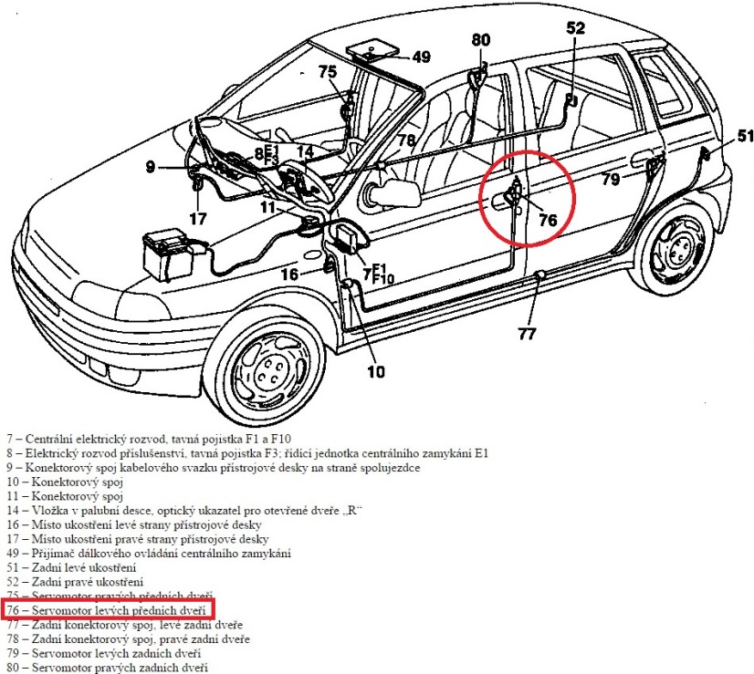

To vypadá na vadný servo motorček dverí...
servo dveri.jpg (199.01 KiB) Zobrazeno 9734 x

Servomotorcek na 99%alebo kabelaz...treba pozriet aky tam je motorcek, ci sa neda pouzit univerzal.

je možné, že by ta kabeláž k tomu vedla pod sedadlem řidiče? protože jsem se teď pod ní díval a tam je přestříhnutý drát, asi to udělal původní majitel, jelikož je zalepený izolepou...

Nemala by ist pod sedadlom. Aspon to nepredpokladam. Tazko povedat co je tam prestrihnute kedze som to nevidel. Asi budes musiet rozobrat tie dvere a oboje a poriadne to skontrolova a premazat co sa da....

Pod sedadlem nejde. ŘJ DO je v palubce, pak jde kabeláž krz průchodky do dveří

Toprestrihnute by podla mna mohla byt signalozacia zapnuteho pasu. Funguje ti? teraz vidim ze to je grande. Tam budes mat asi rovnaky motorcek ako ja v linei. Takze motorcak a zamok jeden kus. Da sa to rozobrat. Nieje to ani taky strasny problem. Takze von a skontrolovat. Ked zamknes manualne zamknu sa ti vsetky dvere? Ci nemas odideny nejaky mikrospinac tam. Aj tie zadne dvere nieje tazke rozobrat a pozriet.

když zamknu manuálně, tak se zamknou jen řidičovi dveře, takže je asi možnost, že to bude ten mikrospínač, jak píšeš, ale radši překontroluji i ten motorek

no ja som maol rozobraty cely zamok aj smotorcekom a mikrospinace su tam az 3. uz si nepamatam zapojenia, ale predpokladam ze 2 su na manualne zamykanie cez klucik a davaju signal motorceku co urobit a ten dalsi bude to ze ci je zavrety zamok...ale myslim ze by sa mohli dat vymenit, ale inak jedien asi cely kus so zamkom kupit. a neviem ci bude druhovyroba okrem fiatu...cenu si nepredstavujem ale asi t opod 100E nebude...ale snad to vyriesis sam.

A teď k těm řidičovým dveřím. Ty jsme ještě nezkoušeli opravit, protože otec bude zítra volat předchozímu majiteli jestli náhodou neodpojil nějakou pojistku k tomu, což by byla nejlepší verze, nemuseli by se rozebírat dveře, ale jestli ani on nebude vědět, tak jediná možnost je rozebrání.
