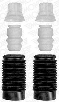

Zle som sa vyjadril, nie len prachovka mi behala, ale celá zostava spojená do jedného komponentu: prachovka + doraz + upevňovací blok.
Upevňovací blok má byť nasadený v hornom uložení.
Ten upevňovací blok trieskal do horného uloženia.

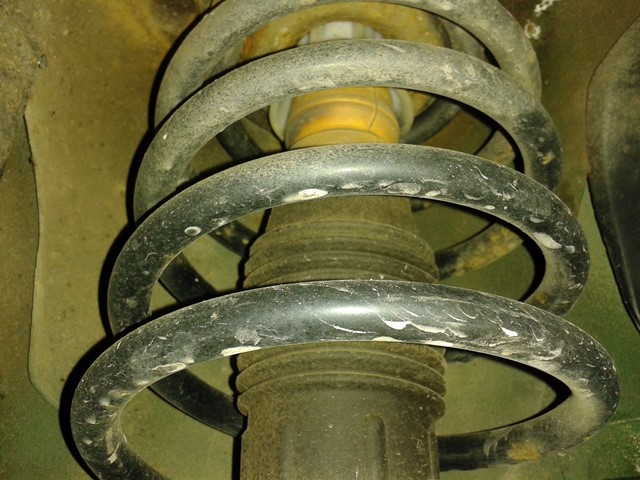

Taky jsem nad tím asi hodinu bádal a povedlo se mi pevně zakrýt celý píst až nahoru do misky.
Když jsem dělal přední nápravu tak jsem vyměnil 8 různých věcí na každé straně od ramene, gum stabilizátoru, čepů, nábojů a ložisek, tlumičů, krytů, pružin až po horní uložení. Cena za díly něco přes 5000,-.
