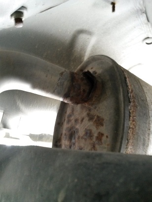

Mam Fiat Punto (2009, 1.2, 44kw) a dnes mi odpadol vyfuk, mam na mysli zadny tlmic vyfuku. Na zaciatku fiat zacal prilis hlasno vrcat, tak som len myslel ze je tam diera (vid obrazok), no potom za hodinu mi odpadol. Chcel by som sa opytat z akeho materialu sa vyraba ta rurka, kedze tak hrdzavie. Aky vyfuk by ste mi odporucili kupit? Zvladnem to vymenit aj sam (som zaciatocnik)? Zaujimave je ze stredny vyfuk nezhrdzavel, zhrdzavel len zadny tlmic.

to je klasika zadní tlumič ,resp.svar trubka-tlumič je bolest punta.pokud umíš vzít do ruky klíč na matky tak to není nic složitýho.povolíš sponu na středním dílu,pak uchycení vzadu,a celý to vytáhneš.Asi to pujde ztuha,tak poklepat a tahat.Raději na jámě nebo na zvedáku,
vleže pod autem je to dost nepohodlný.
ten stř.tl. ma větší teplotu a nestříka na něj tak voda a sůl.
