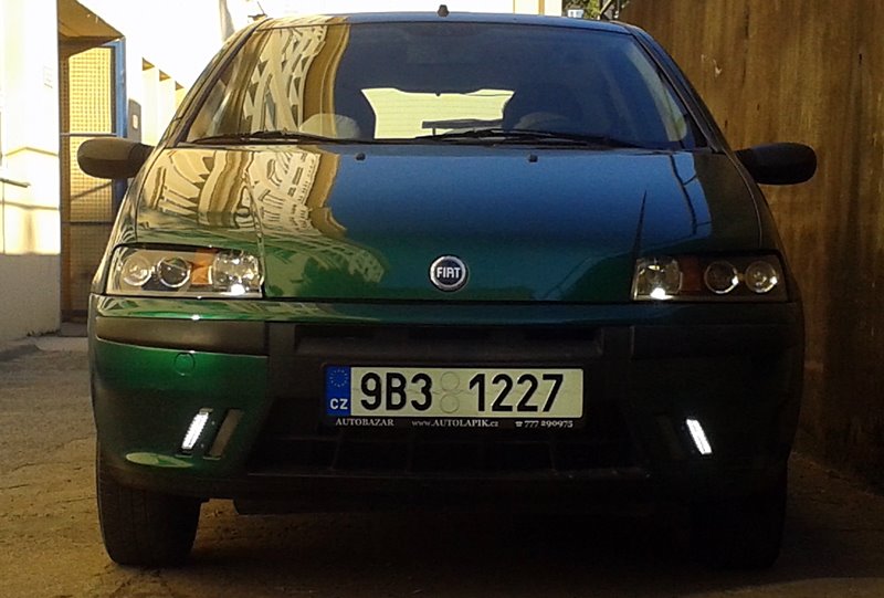

Nádhera, to já zatím nemám.
Ale budu si dávat denní takto:
(to je zatím jen dokreslené)

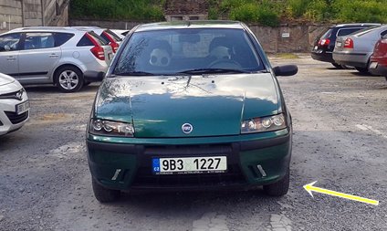

Čočka vedle blinkru jsou potkávací světla, parabolky vedle blinkru jsou dálková, úplně krajní jsou mlhovky (já mám jen atrapy).
Pak to chce schema a měřák a zkontrolovat zapojení.
Pokud jsou světla originální, mohla by být i nějaká závada v bodycompu, nebo v přepínačích.
