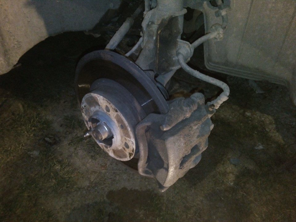

původní brzdy:

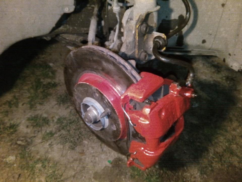

namontované brzdy:

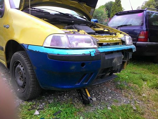

Dále došlo k instalaci křídla, na kterém došlo k odstranění 3. brzdového světla. 15" kol a hlavně je teď na řadě úprava předního nárazníku.
pomalu spasovávám...

Vidim ze dalsia Mk1 s dvojkovym naraznikom.
Milangb
Příspěvky: 37
Registrován: 08 bře 2013, 10:37
Re: Punto MK1 1,2 8V a MK1 1,6
Příspěvek od Milangb »
Bude i zadní nárazník z MKII je doma, jen ho upravit, pokud teda nepásne přímo, což ale pochybuju a pak už auto pod lak (teda ještě zahlazení zadních dveří)... Vybrána barva žlutá ze vzorníku automobilky Lamborghini
