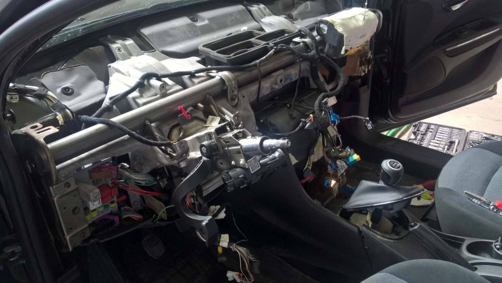

dnes som našiel toto, ale do toho sa teda ja púštať nejdem
http://www.drive2.ru/l/4062246863888673923/" onclick="window.open(this.href);return false;
a potom ešte toto, to už by celkom šlo
http://www.fiatbravoklub.pl/viewtopic.php?f=71&t=7901" onclick="window.open(this.href);return false;

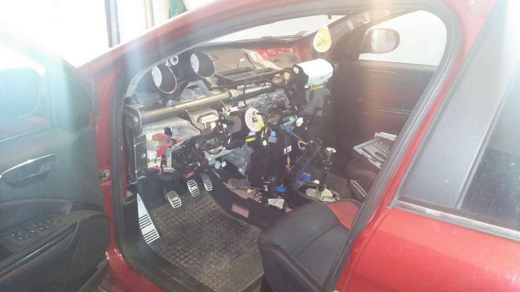

Ja kdyz tohle nedavno resil s motorkem smesovani vzduchu u ridice tak moje auto vypadalo takhle, a i tak tam byl silenej pristup. Pokud mas zlomenej ten unasec na motorku tak se ve fitau prej po dilu c. 0046723463, cena pro mne byla 256 Kc. Jestli nektery vikend nemas co delat, tak tuhle cinnost doporucuju protoze myslim ze tam neni zadny zadrhel, ktery by prumerne zdatny clovek nezvladl a usetris nekolik tisic za praci v servisu.

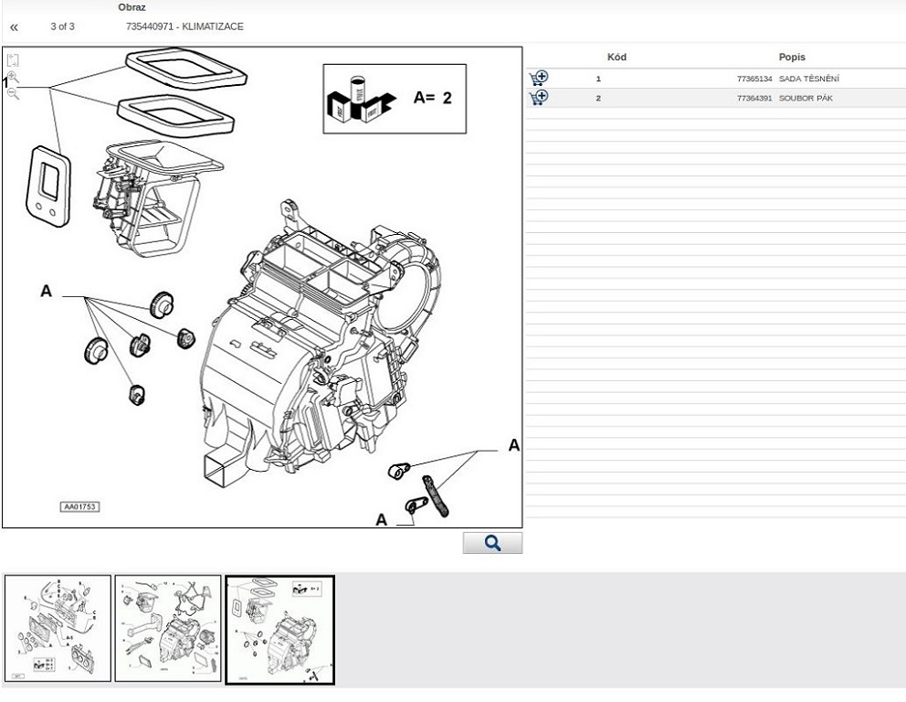

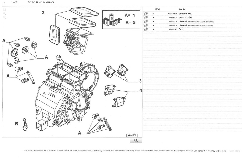

No dnes som skusil vybrat motorcek na vonkajsi a vnutorny okruh podla navodu z polska.Po boji s tretou skrutkou je vonku
Potrebujem zohnat to tiahlo co sa tam lame,viete mi niekto poradit kde najst objednavacie cislo?
sa ti to podarilo bez zhodenia pristrojovky? niekde som tie cisla videl, skusim ich pohladat a vycapim ich sem.
takze nasiel som ich nakoniec cez eper, malo by to byt cislo 77364391
link na ePer: http://ricambi.l-automobile.com:7080/navi?FORCED=TRUE
