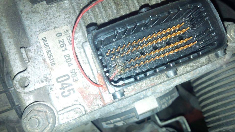

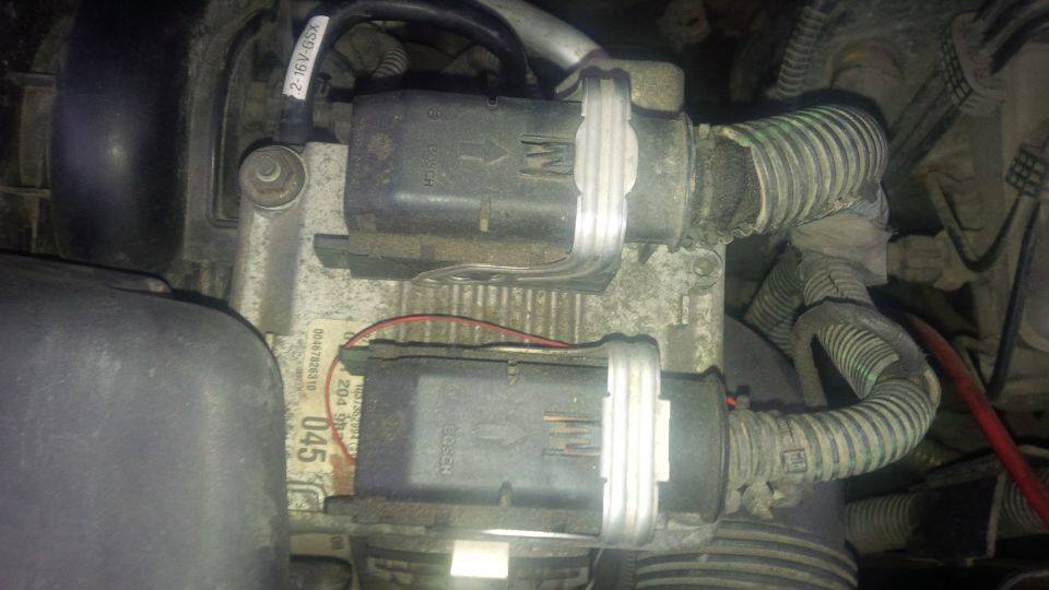

Napadl mě spolu s jedním mechanikem ucpaný kat, tak jsem sundal svody a kat byl vysypanej...rozřírl jsem ho a ty kousky vyndal, takže jsem bez katu a ještě jsem ztratil těsnění mezi svodama a zbytkem výfuku :roll:. Jede to pořád stejně blbě. Zkoušel jsem jet i bez svodů, abych vyloučil ucpaný zbytek výfuku, extrémní rámus a taky bez výkonu. Našel jsem ještě bastl viz. foto, možná to s tím má něco společnýho. Dále po konzultaci s dalším mechanikem by mohly být skočené rozvody-ty budu dělat, tak se uvidí. Každopádně aspoň znám důvod, proč neprošel emisema(kat), druhý pokus zkusím s E85 a když to nedopadne, tak jsem vyhodil 950kč za technickou a půjdu ji udělat někam jinám :x

no koukám že sice jak si psal ho máš za cenu kola ale taky to tak vypadá ten chudál zažil hodně zlejch časů ten vejfuk je to poslední když to nasadíš dáš těsnění atd tak to bez katu pojede i líp jenže ten bast u škrtící klapky nevím no a jak si jí myslím odzačátku bud je skočenej rozvodák nebo byla dlaná hlava nějakým pakoněm a sou pootočené vačky vůči sobě :( rozhodně ti to nezávidím.

Těsnění jsem objednal a zítra bude. Dnes jsem koukal na ten bastl podrobněji, je to sice bastl, ale funkční.. ten drát nahrazuje vylomený pin a vede do správného drátu a je připájený :D. Pak jsem změřil tlaky a všechny válce mají cca 10 bar, takže tam bych problém nehledal. Je pravda že hlava asi dělaná byla.. Byl jsem také u kamaráda na diagnostice a ta odhalila, že je špatný snímač teploty a tlaku v sání, hodnoty se vůbec neměnily v závislosti na běhu motoru. Takže sháním snímač :). Včera jsem objednal nový olej+filtr a sadu rozvodů.. je to potřeba.
