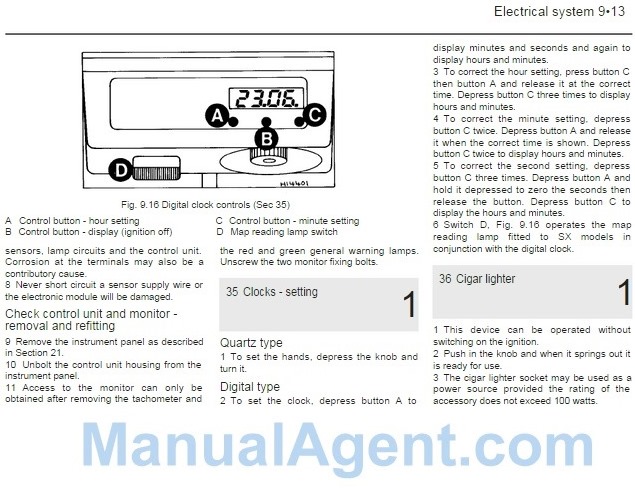

Zdravím. Mám Fiat punto 60 sx 1995 a nahoře nad středovým zrcátkem kde je osvětlení interiéru mám malé digitální hodiny. Nikde se mi ale nepodařilo zjístit kde se přenastavují. Nevěděl by někdo prosím? :) Nikde na internetu jsem o tom vůbec nic nenašel.

Je to ono?

Ano ano dekuji. Staci podrzet tlacitko A na hodiny a C na sekundy. Vubec jsem si tech malejch mrsek nevsimnul :-D navod bude pro nejakou vyssi tridu vybavy protoze tu nemam tlacitko B a vubec jsem to nemusel delat tak slozite jak je to tam psane. Ale splnilo to ucel :-)
