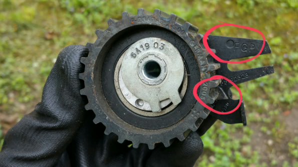

Vymeň aj vodnú pumpu. Našponuješ napínaciu kladku na max a spravíš 2 otočky motorom. Potom povolíš a nastavíš na rysku. Pohyblivá časť má takú akoby šípku a na pevnej časti je malá bodka. Musia byť oproti

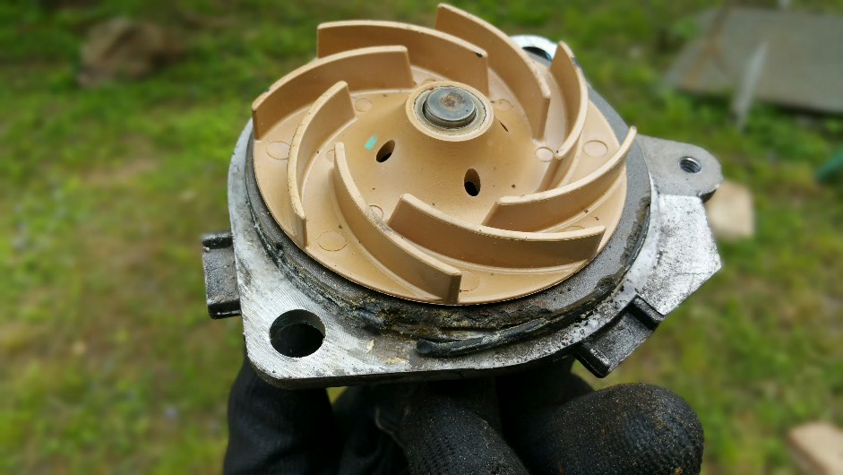

Ja som na Punte po kúpe menil a už bolo skoro po 12 tej. Gumička roztrhaná a vyžratý kus kovu aj gumičky. Divím sa že to netieklo. Už aj na ložisku bolo cítiť, že už má niečo za sebou. Pravdepodobne nebola menená pretože som ledva povolil remenicu. Záleží na tom kedy si ju menil naposledy ale je tam ložisko a je súčasť rozvodov. Je to na tebe

Vodná pumpa s Punta. Už ani ložisko na tom nebolo najlepšie

Značky na napínacej kladke musia byť po našponovaní oproti sebe. Na remenici vačky je snímač, tak pozor aby si ho nepoškodil.
