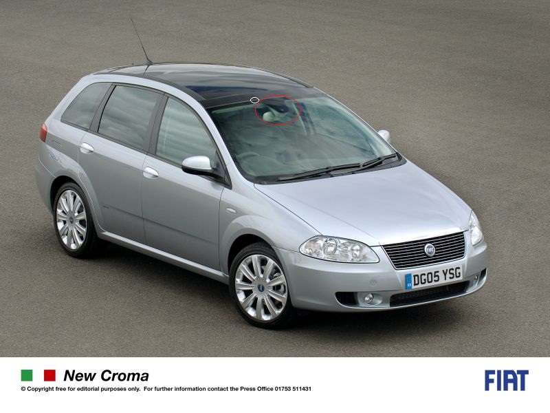

odfot celne sklo,...senzor by si mal mat.kedze je to 2.4.a tam uz davali skoro full

auto tam nema byt.. a na packe od svetiel mas auto napisane??

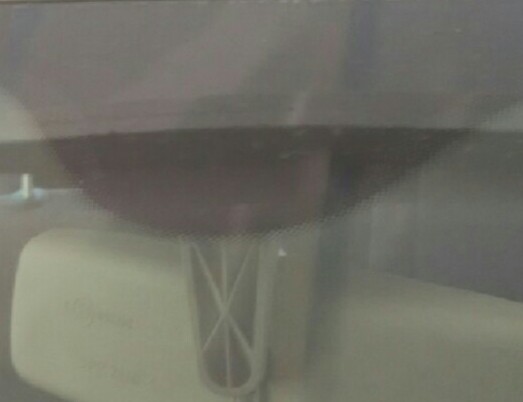

hery22 - zdravím kolego, podívej se na čelní sklo zvenku a pokud uvidíš na zpětné zrcátko navazující černý čtverec a uvnitř je gel, tak máš senzor stěračů. Funguje nezávisle na zapnutí páčky, tak jsem to měl u mého čendy. Po určité době vyschne a je třeba vyměnit za nový. Nebyla to špatná věc, moje cromule jej nemá a už jsem si na to zvykl.

mas take predne okno?? na tomto obrazku je senzor stieracov a svetiel

amiga: zdravím kolego, souhlasím s Tebou, tady by měl být senzor stěračů a světel, na páčce od světel musí být navíc symbol AUTO, měl jsem na konci páčky. Já tam tu protáhlou část s tím gelem nemám. Pokud dorazím zítra nějak rozumně z cest, dám sem foto mého skla.

amiga: zdravím kolego, tady máš foto čelního skla bez senzorů

no ja vim.jak vypada okno bez senzoru... ja mam so senzorama... :)
