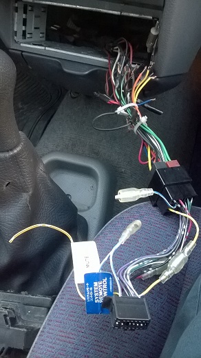

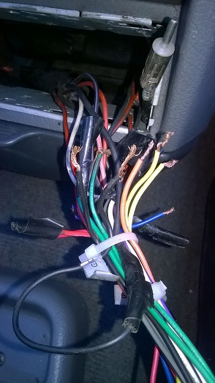

Ahoj, stala se mi taková nepříjemnost. Když jsem chtěl zkontrolovat zapojení autorádia, tak se mi rozpojily některý kábly, konkrétně dva černý, dva žlutý, oranžovej a modrej a přímo u rádia dva modrý se svorkovnicí. Předešlý majitel měl kabely jen tak smotané a zaizolované izolačkou. Nevěděl by někdo poradit co stím. Předem díky za odpovědi.

Mas nejaky merak? alebo skusacku na 12 V ? s tych fotiek to nieje uplne jasne ktore kable su ake, ale s merakpm, resp skusackou to nieje problem...od radia by mal byt zlty trvaly plus, cerveny plus od zapalovania, cierny kostra...

Z fotky je este vidiet ze ten plno obsadeny konektor su reproduktory, a ten konektor so 4 kablami je napajanie. Ak nemas skusacku vyrob si nejaku zo ziarovky 12v nejakej malej, nie moc velky vykon...

Tak jsem propojil černý plusový od rádia s černým z kabiny, žlutý s žlutým a hraje to. Zbyl mi modrý, to by měl být snad zesilovač a oranžový, ten nevím k čemu je. Tak doufám, že to mám správně. Jak to musím propojit, aby se mi rádio vypínalo s klíčkem? Momentálně jde zapnout ikdyž mám klíč vydělaný.

Zlty z radia je trvaly plus, cierny z radia je kostra, a cerveny z radia je zapalovanie od kluca. Takze si pozri ci ti nezostal este jeden z auta co pojde na ten cerveny z radia....
