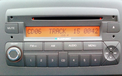

Jedná se o rádio bez navigace a mp3 Croma 2008

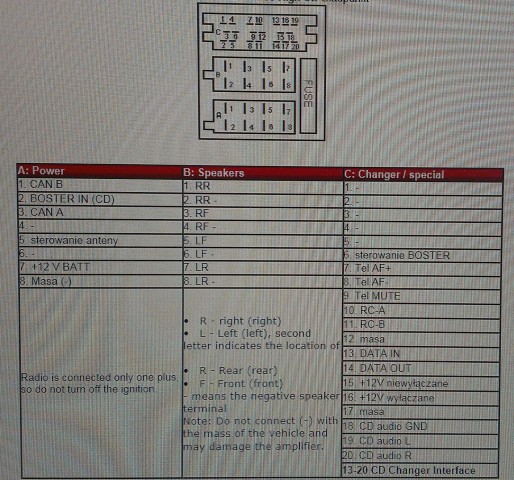

Je potřeba tento kabel se žlutou koncovkou...
https://www.youtube.com/watch?v=5HB_doxefS0" onclick="window.open(this.href);return false;
https://www.youtube.com/watch?v=VpBIqfq9S9U" onclick="window.open(this.href);return false;
http://www.vpcentrum.eu/auto-hifi/aux-i ... punto-2007" onclick="window.open(this.href);return false;
Já jsem koupil s modrou koncovkou a musel jsem ji přizpůsobit..
https://www.youtube.com/watch?v=NSaiCJT ... e=youtu.be" onclick="window.open(this.href);return false;
http://www.vpcentrum.eu/auto-hifi/aux-i ... upunkt-vdo" onclick="window.open(this.href);return false;
Na schématu se jedná i piny 1,2,3.

Prosim ťa na to videu až tak dobre nie je vidno ktore piny si upravil na tej modrej koncovke na aux ja som objednal a mne to nejde podotykam že tá modrá čo treba prepojiť okrem 18 19 20 na iných forach píšu aj o žltej , ale tam je pripojeny dáky oranžový kabel dakujem za tip

Ano koupil jsem moudrou koncovku,ale v popisu jsem připomínal upravu této koncovky..proto je dobré koupit rovnou žlutou ,která se nemusí upravovat dle vstupu autoradia...
PŘIPOMÍNÁM ŽE SE JEDNÁ O AUTORADIO S PŘEPNUTÍM CD/AUX
U AUTORÁDIA CD/CHANGER TO NEFUNGUJE..složité na funci

ano ja mam aj aux na radiu , ale zo žltej koncovky mi ide jeden oranžovy kablik ktovie kam :D , nakolko koncovka modra prišla skor ako som to tu čital čo treba na nej upraviť ?

Musíš tam odříznot tu malou polodrážku ,tak aby ti to šlo zasunout na piny 1.2.3
Prostě podle té žlute..
