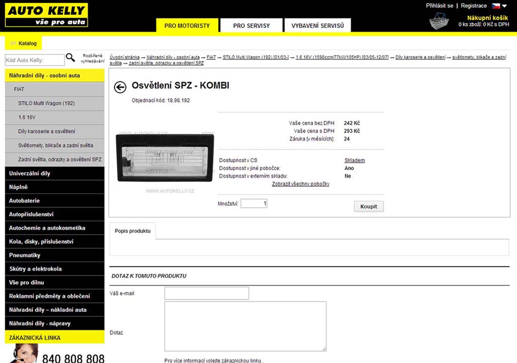

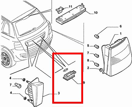

Já jsem myslel komplet celá světla - jak to průhledné sklíčko zvenčí, tak vnitřní držák s elektrickými paticemi pro zasunutí té žárovky (doutnavky). Prodává se to společně - a jak jsem psal, tak jsem uvedl starou cenu a kuwa, ty podražily! Připojím obr. z kelly prodejny na netu i obrázek o co se jedná z eperu...

vsecko svieti dokonca ziarovky som dal 5 w...a stale to iste..
problem nemam ako na obrazku lebo mne sa ziarovky uchytavaju do vnutra listy a nie na tu krytku...
to nieje ani moje auto,mam stilo multiwagon 1.9 jtd..
