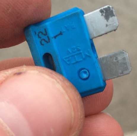

Zdravím mám Punto 1,6 MPi dělali mi teď na autě novou elktriku plus odpojovali imobilizer ... Nastartuju v pohode kontrolka s vstrikovanim zhasne, po cca 200m jízdy se rožne a čerpadlo začne málo tlakovat a dusí se... Nevim jestli by to mohlo by treba spatnyma pojistkama? Nebo jestli nekdo umíte poradit co by se dalo vyzkouset abych to opravil sam :) Diky za odpvedi
Pridavam foto: pojistka neni prerusena ale packy jsou jiz olopane

Poistku mozes vymenit, ale pokial ti ju nevxpaluje tak by to malo byt ok...ked to ribili teraz, chod to reklamovat...moze byt vadne aj cerpadlo, pripadne rele...vselico...

Keď máš poistku správnej hodnoty a neprepálila sa ,chybu by som hľadal v poistkovom puzdre čo drží tu poistku, Podľa obrázku je na tej strane ako je vyhriata ta nožička na poistke zlý kontakt a tak tam vzniká prechodový odpor. Keď sa da treba napružiť tie pliešky čo držia poistku nech sa v držiaku nehreje . Pripadne preložiť káble na iné voľne miesto v poistkovej skrinke, kde bude mať poistka dobrý kontakt , alebo dať nove puzdro s novou poistkou
