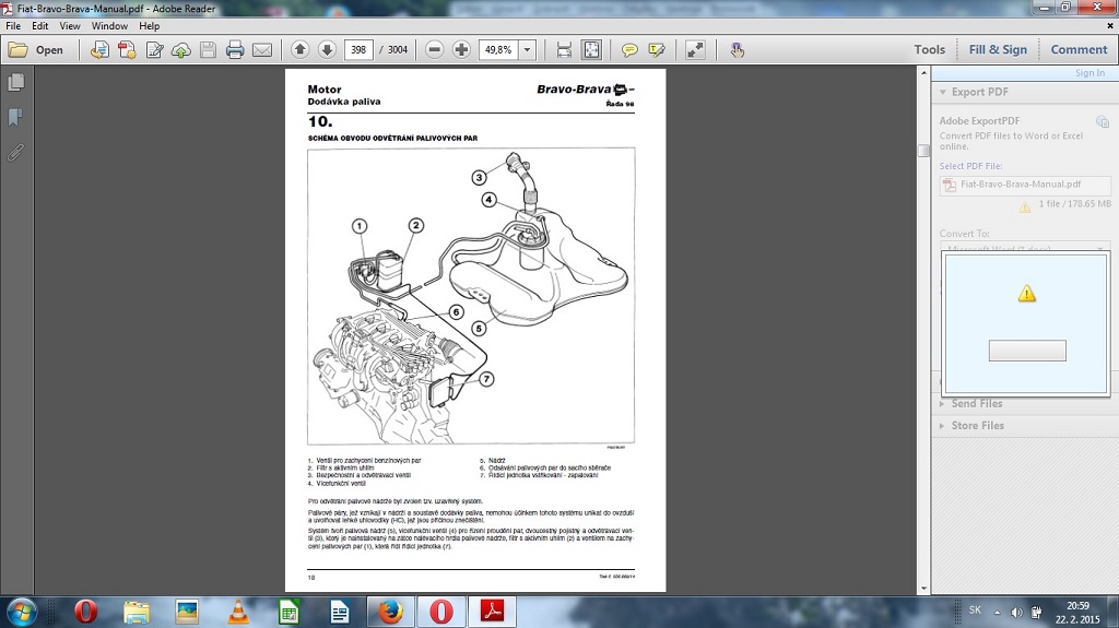

A co odvetrani nadrze, nemuze to mit souvislost i s tim skubanim? Diky
panaman1
Příspěvky: 898
Bydliště: ivanka pri dunaji
Re: špatné tankování do F Brava 1,6 16V 100

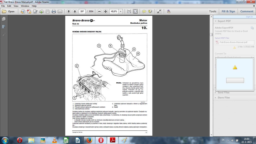

Příspěvek od panaman1 »
skus pozriet toto. mal by to byt tvoj system...tak skus skontrolovat postupne veci...pripadni pozri ci na vstrekovacej liste nieje na konci srob na odvzdusnenie
