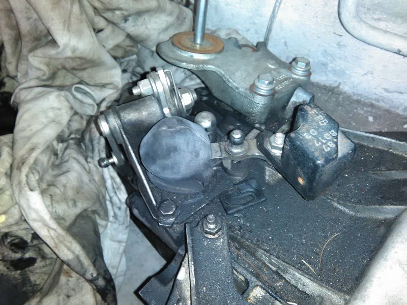

Byl jsem s tím v servise a zjistili mě, že mi tam chybí manžeta u domečku na řazení. Ten čep, který se vysouvá při řazení (nejvíce při zpátečce a nejvyšším stupni), tak zřejmě nabírá nějaký bordel a jde ztuha, když mi tam chybí nažeta. Mám to promazané, tak uvidíme, jestli to zabere. Stejně se to bude musit celé rozebrat, vyčistit a zjistit, jestli je potřeba celý domeček vyměnit, jestli je ten čep už vychozený nebo stačí sehnat pouze manžeta! Nevíte někde o těhle součástkách?! na autokelly nic ani nikde nic jsem nenasšel. Nevíte o té manžetě/domečku na 1.6 77kw?
Re: řazení z tuha při mrazech na 1.6 D
potřebuji tohle, kde to seženu?? na autokelly jsem to nenašel... Je jinší možnost než si to objednat z Itálie origo?

hned pod tou nádobkou, to uvidíš (tam kde je ten červený kruh).... Můžeš to někde sehnat??
mam to..ale cenu neeviem...skor je vyssia,lebo prevodovka ma stala dost
