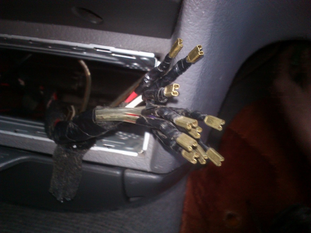

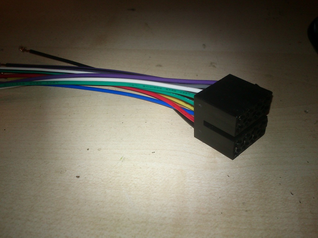

Ahoj mám problém so zapojením autorádia na punte mk1 55s. Rádio v tom aute asi ešte ani nebolo a keď som sa ho tam rozhodol dať zistil som že z auta trčal len zväzok káblov to som vyriešil kúpou ISO konektora. Na napájanie rádia by mali slúžiť 3 káble červený +12V pri kľúčiku v zapaľovaní, čierny -12V a žltý ktorý ide na priamo z batérie a dáva stálych +12V na pamäť rádia. Privedené sú ale len čierny a červený a červený dáva stálych +12V aj keď kľúč vytiahnem a rádio je staršie a nedá sa úplne vypnúť takže mi to žere batériu. Takže z kade by som mohol priviesť +12V tak aby sa rádio zaplo po otočení kľúčom a vyplo pri jeho vytiahnutí ???
ISO konektor
ISO konektor
Toto sú tie káble trčiace z auta.

Ja som natiahol kabel od pojistkovej skrinky. Odmontuj plat pod volantom, a pohladaj oranzovy kabel ktory ide od spinacej skrinky k pojistkam.

Ďakujem vyskúšam. Takže to nie je chyba že je na tom červenom stálych +12V ??

Natiahni si zapalovanie od spinacky ako pisu hore mal by to byt oranzovy, pripadne zapalovac by mohol byt od zapalovania, a aj ventilator by mal byt od zapalovania...zrejme mas merak , tak si premeraj co mas najlahsie pre teba.

Zo zapaľovača ide tiež stálych +12V je to ten istý červený ako ide k rádiu pozriem ten ventilátor .

na ventilatore si davaj pozor aby si sa neobabral...meraj pri vypnutom kluci. pretoze pri rychlostiach nameras aj na ostatnych nejake napatie, aj ked nie celych 12V okrem plnej rychlosti..ale ked vypnes ventilator sa ti vypne aj radio:)

a čo keby že ho vediem od predradného odporu ?? myslím napájanie predradného by malo byť 12V on ho potom redukuje.

to mozes. to nieje problem len to musi byt ten vstupny a nie vystup. to su ale rovnake akble ako an ovladani ventilatora na panely klimy...z toho panelu som myslel...ale zalezi kde mas lepsie pristup

Natiahol som ho z poistkovej skrinky ten oranžový kábel od spínačky a ide to takže ďakujem za rady . :)
