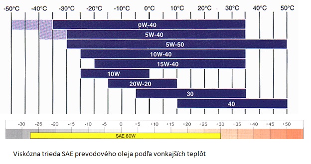

zdeno255
Příspěvky: 111
Registrován: 03 dub 2015, 09:11
Bydliště: Nitra, Slovakia
Re: Pravidelny servis diesla
Příspěvek od zdeno255 »
Alebo sa rozhodni podľa tohto obrázku. Dôležité sú hlavne normy (API, ACEA...).
http://www.fuchs.sk/e-shop/dolezite-inf ... ych-olejov" onclick="window.open(this.href);return false;
