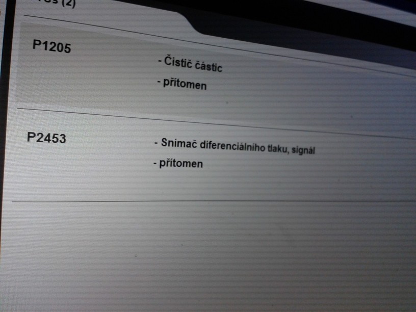

Zdravím,
při vyšších otáčkách (okolo 4.000) mi naskočí hlášení Check engine a rozsvítí se žlutá kontrolka bloku motoru - auto jezdí normálně. Po připojení na diagnostiku a vymazání chyb je vše bez problémů, jezdím třeba týden, dokud auto nedostanu do otáček nad 4000 a poté se zase rozsvítí kontrolka - auto jezdí normálně! Mám automat (auto je manželky), takže se auto do vyšších otáček nedostává často. Vyměnil jsem Senzor tlaku výfuk.plynů a dělá to stále. Na fotu chybová hlášení. Díky za radu
Fiat Croma, r.v. 2008, 1,9, 150, automat.

Mas ucpany filtr pevnych castic, zkus spustit "nucenou" regeneraci a pokud nepomuze tak vyndat a zkontrolovat a eventualne novy/nebo vymontovat ...

Tak problém byl v tom, že byla prasklá gumová hadice, která vede od čidla tlaku, k filtru pevných částic. Hadice vede přímo nad výfukovým potrubím a není nijak chráněna proti teplotě. Koupena hadice na palivo a vyměněna (na hadici dána ještě nehořlavá ochrana). Nyní vše pracuje, tak jak má.
