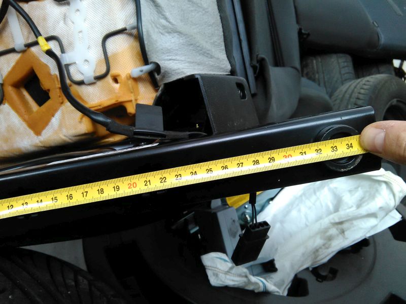

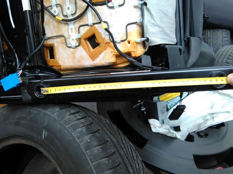

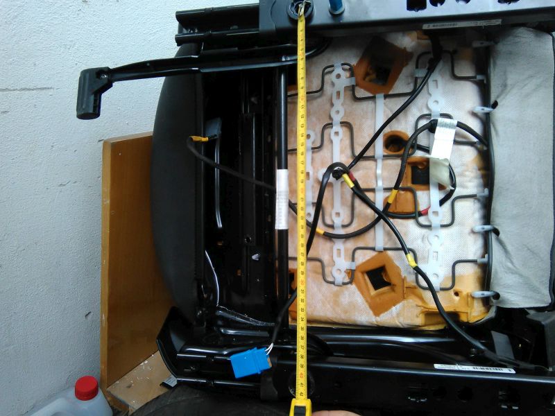

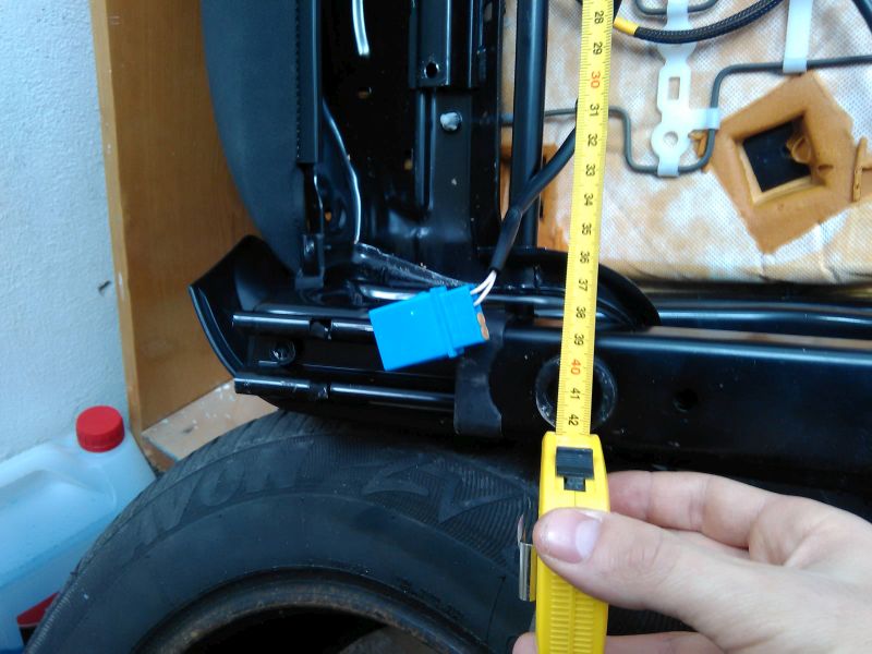

foto.. sedadla z nového brava
- IMG_20150126_100501.jpg (96.82 KiB) Zobrazeno 7172 x
- IMG_20150126_100444.jpg (102.41 KiB) Zobrazeno 7172 x
- IMG_20150126_100439.jpg (88.55 KiB) Zobrazeno 7172 x

Dík moc. Ty sedadla budeš prodávat?
Stilo MW 2003 JTD 85 kW
Re: Jaká jiná sedadla pasují do Stila? Bolí mě z nich záda
ano predavam ich ale nemaju uz bocne abg... lebo som kupil ine ,na ktorých boli strelene...su tam len zaslepky..musel by si dat odpori.. a cena za komplet zadne a predne je 40eurvanDave píše:Dík moc. Ty sedadla budeš prodávat?

Tak jsem měl teď chvíli čas změřit ty díry na sedadlech ve svém Stilu:
V podélném směru (zepředu<->dozadu) je rozteč středů děr cca 35cm (v Bravu II jsi naměřil 33,5cm)
V příčném směru (zleva<->doprava) je roztěč středů děr cca 43,5cm (v Bravu II jsi naměřil 41 cm).
Škoda, jinak bych ty sedadla klidně od tebe koupil. Tak nevím co s tím, tunit to svářečkou u mechanika se mně moc nechce.
Jedině vyrobit nějaký mezikus. Spíš to vidím na výměnu auta, možná Alfa 156 SW, i když má mizerný kufr.
