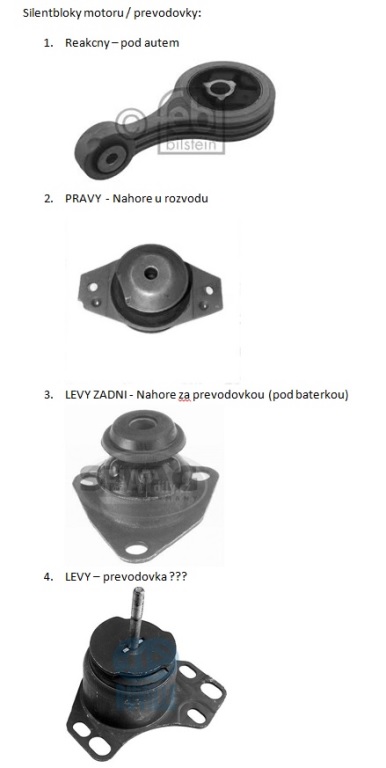

pri vyssi rychlosti (nad 100km/h) mi hodne vibruje/rezonuje/duni auto. Po precteni nekolik vlaken jsem usoudil ze bude problem v nekterem silentbloku motoru/prevodovky.
Chci je radej vymenit vsechny ale nemam jasno v tom kolik ich je a kde jsou. Nasel jsem 4 ruzne typy. Je to spravne?

Taky mě to zajímá,budu je měnit. Měly by tam být celkem jen tři,ale.....
č.1 ten tam vůbec není
č.2 pravy nahoře u rozvodu máš správně na 100% OE 46432186
č.3 levy nahoře hned pod baterkou OE 7784313
č.4 spodní mezi převodovkou a karoserii OE 7765891
Dle katalogu eper a OE čísla by to takhle mělo být.Ale když jsem na to dnes koukal přímo pod autem,tak mi přijde že č.3 patří dolů mezi převodovku a kastli,a č.4 přijde nahoru pod baterku. Takže teď babo raď kde udělali soudruzi chybu

1. tam neni
2. hore u rozvodov
3. spodny na napravnici, je to reakcny na prevodovke
4. drzi prevodovku
2. hore u rozvodov
4. drzi prevodovku

Diky moc. Jde to vymenit svepomoci vsechny 3 silentbloky?
