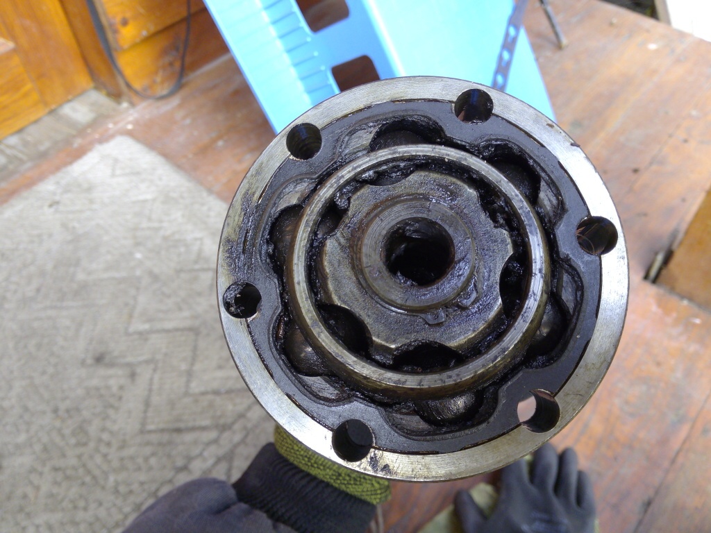

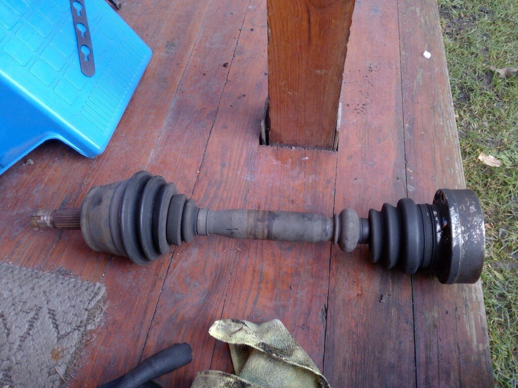

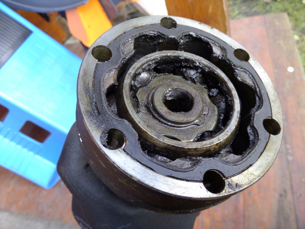

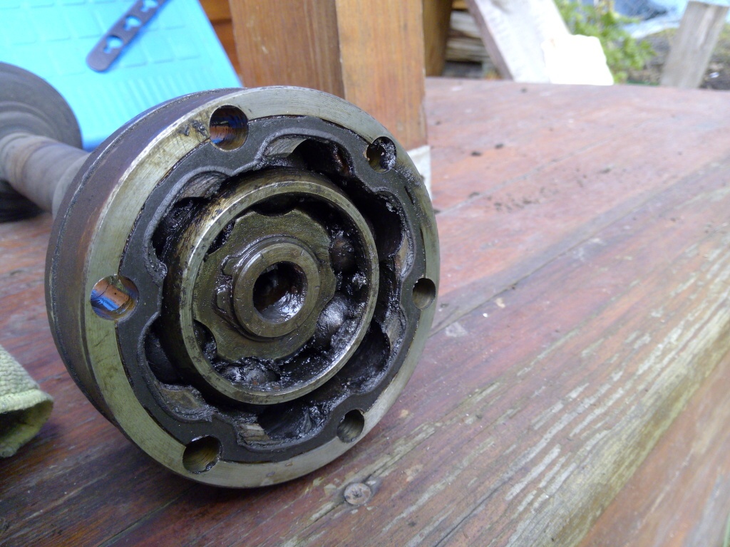

přidám se po odmlce do poloos. Dnes jsem sundal tu, co je delší.Byla manžeta v loji, ta blíže špajsce a takto to vypadá. ozývá se to většinou když se brzdí motorem, vostrý loupání. Zdá se mi, že tam vůle je, né na homokyneťáku ale tady a když se zatáčelo, tak jak ta klec uvnitř asi povylezla nebo opačně, tak se to zase víc nebo méně ozývalo. Druhá manžeta je jako nová.Kolega radí zkusit vymejt a namazat+manžeta. Tak nevim.Za 2 roky chci kupovat jiný vůz. Co teď?

pokračování

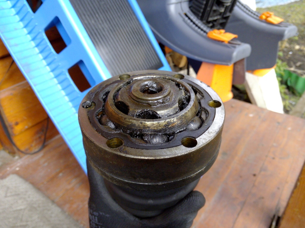

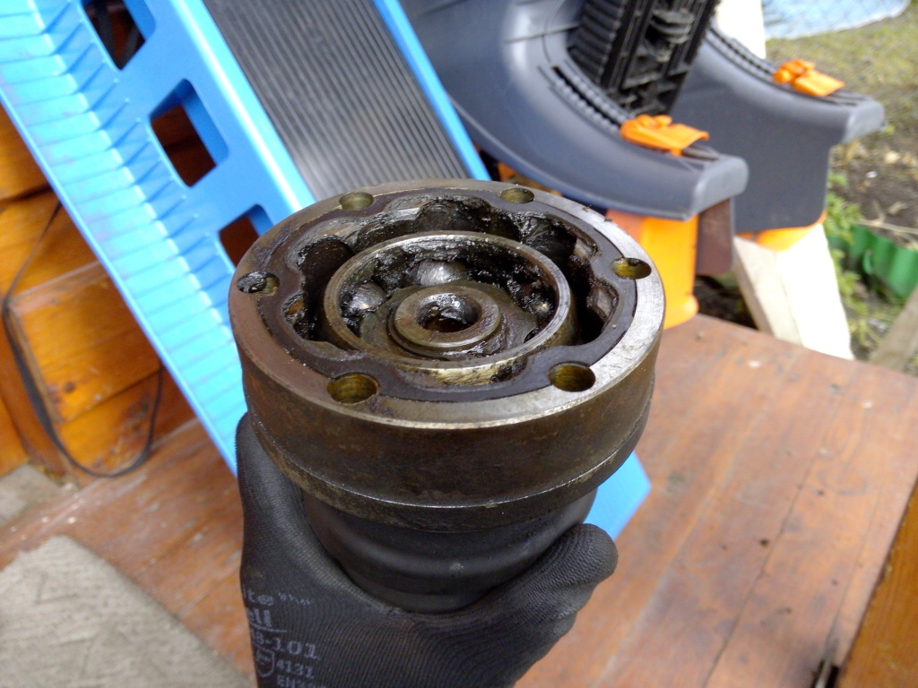

zajímavé je, jaký element to vlastně přenáší krouťák.
A vzhledem k tomu, že to dělám na větru a dešti, kašlu na silentblok u převodovky, nemám dílnu a nevim jak vlezu pod auto.

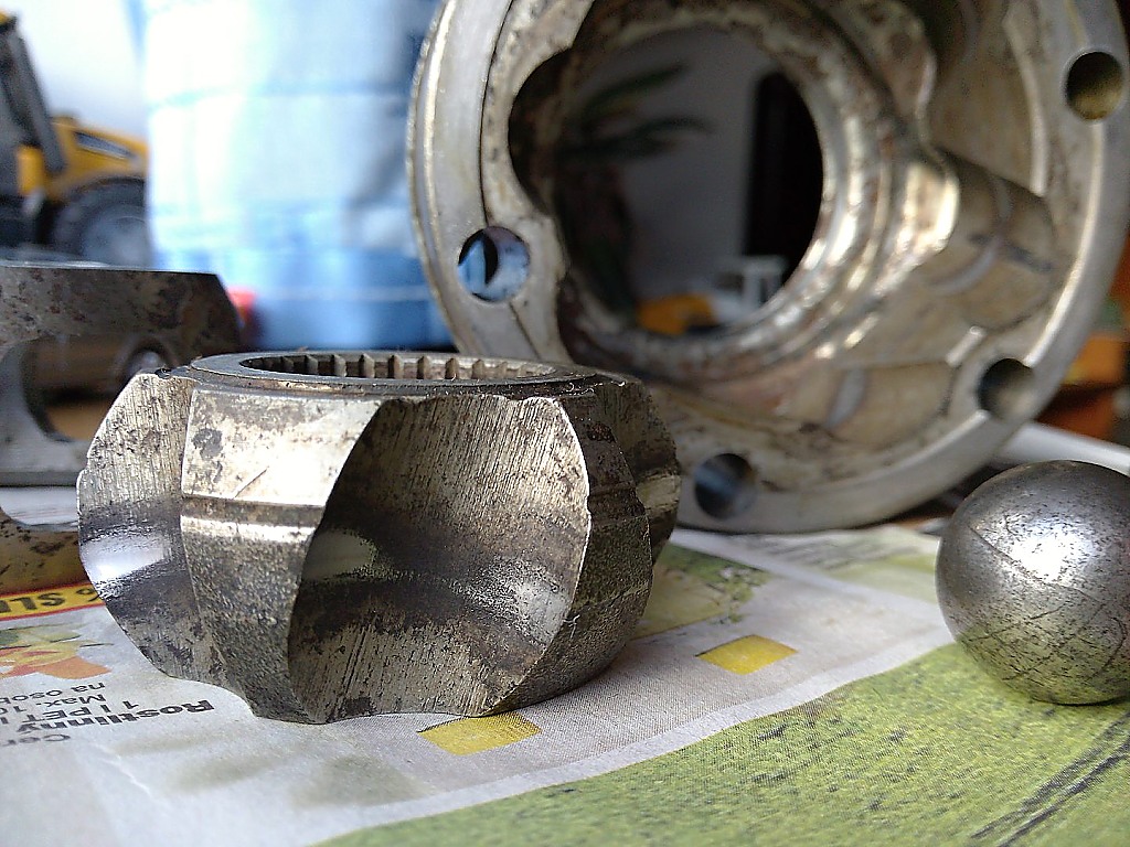

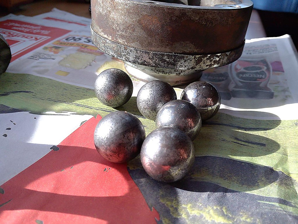

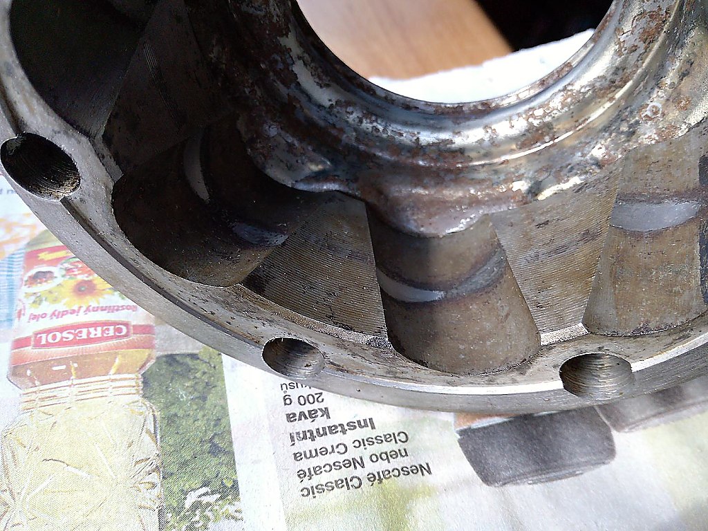

rozborka ložiska a vyčištění benzinem. Je to vymačkané ve vnějším dílu i střed, kuličky jsou jak když jezdily v písku.
