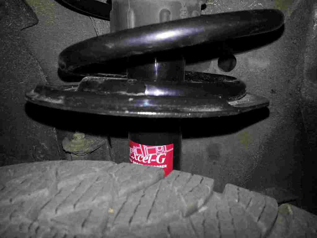

V hornim ulozeni to sedi jak ma... :? Napada me jen to trochu vyklepat.... Zkusim to vyfotit kde to presne dre :?
Fiat Punto 1.2 59kW
patriot99
Příspěvky: 211
Registrován: 05 úno 2012, 15:19
Re: Predni pruzina dre o podbeh
Příspěvek od patriot99 »
Foto:

mohl by to byt blbě usazenej podběh nebo spatně sedi ta pružina na uložení

Spis se priklanim na ten podbeh... Pruzina je dana spravne....

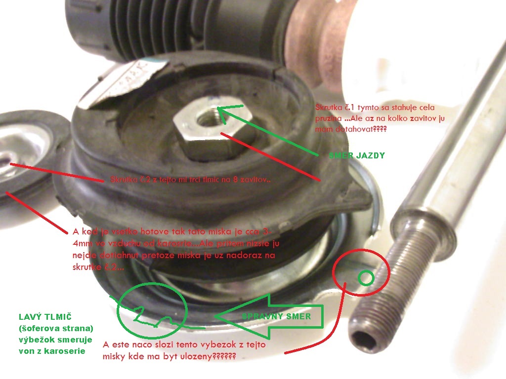

uz sa to tu riesilo! pohladaj si o tom temu a su tam aj foto
https://www.club-fiat.com/viewtopic.php ... e&start=30
(pozor na fotke je to nespravne natocene - vtedy ked som to fotil tak som to poskladal len tak halabala)
mas to iba zle natocene !
ak si rozoberal tlmic tak preco si si nepozrel nepoznacil kam je otocena vrchna miska ulozenia pruziny?
nevsimol si si ze ta strieborna miska je zo spodu sikma? :D
a ked sa stlaci pruzina tak ju vyhne do jednej strany,
kedze tom mas zle natocene tak ti pruzinu vytlacilo a trie o nosnik
na vrchnej miske je vystupok, vystupok ma smerovat smerom von z karoserie!
takze staci otocit spravne misku a budes to mat v poriadku
dalsia vec co som si vsimol
to je lavy alebo pravy tlmic?
mas lozisko-gumokovove horne ulozenie tlmica spravne?
vsimol si si ze je to oval ale lozisko je posunute jednym smerom
v aute to ma byt namontovane tak ze lozisko ma byt posunute viac ku kabine
mas to spravne?
urob foto hornych ulozeni tlmica, vyrovnaj kolesa priamo a urob foto, som zvedavy ci to mas v poriadku

kovovu misku vrchne ulozenie pružiny nemas spravne!
keby to bolo spravne tak na fotke by bolo vidiet vystupok, a pruzina by ti nedrela o nosnik v aute!
tvoja miska je hrdzava :D
horne ulozenie tlmica - lozisko v gumo-kovovom silentbloku mas natocene spravne
foto:
nakreslil som zelenym spravne miesto

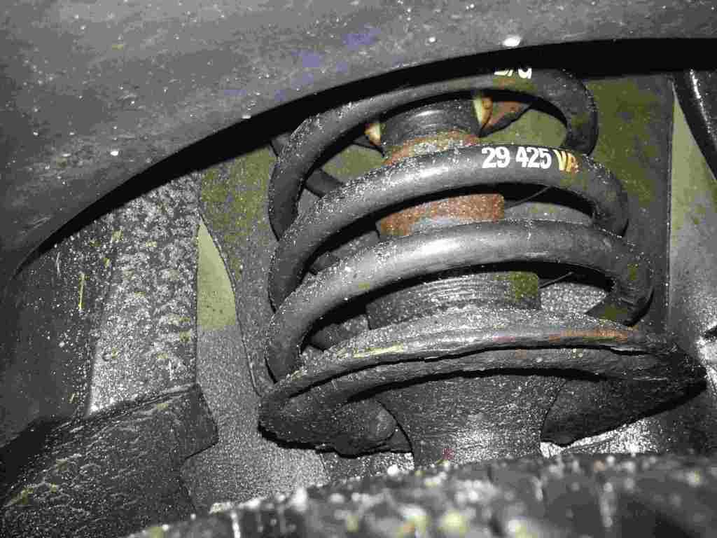

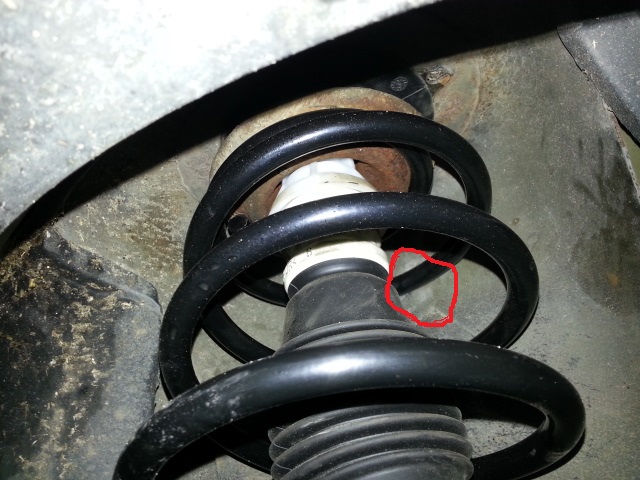

Taaak 8) Komplet jsem to v te zime rozebral a dal tak jak to mas na obrazku, ale stale to nebylo vono..... :? Stejne jsem musel utocit pruzinu.... Chci se zeptat, jestli muze byt takhle otocena pruzina.... A jeste pred vymenou byla na leve strane sportovni pruzina a na prave normalni.... To mi hlava nebere..... :x
Starej tlumic se sportovni pruzinou:
Novej tlumic s normalni pruzinou, ktera je otocena aby nedrela o podbeh:

dal si ten vycnelok na tej hornej miske smerom von z karoserie? to zelene oznacene -_-
spodny koniec pruziny ti ma presne sediet na tom doraze na spodnej miske

Prave ze mam.... Ono by nejlepsi byla zas sportovni pruzina, protoze ta sedela perfektne... :? Budu muset ten podbeh trochu vyklepat...

takze uz ti ten vycnelok ide smerom von z auta k lemu blatniku laveho kolesa?
spodny koniec pruziny musi sediet na doraze v spodnej miske
vtedy spravne ohne pruzinu smerom von k blatniku
pozeram ze si daval nove pruziny, tak dufam ze su presne take iste ako si ma predtym
vsimol si si ze ta horna miska s vycnelkom ma spodok sikmi
ta sikmina vytlaca tu pruzinu spravnym smerom
neboj nesi jediny komu sa to stalo :D
mne to uroil kamarat na mojom punte, hned ako som otocil kolesami mi to zavrzgalo a hned som ho za to poriadne zbuzeroval :D :D :D a to on ma tiez take iste punto :D
za rok natrafim asi na 10 Punt ktore maju to zle namontovane
potom to vzganie znici posilovac! lebo ho zatazuje a trha s nim v prevodovke posilovaca
preto je dolezite spravne namontovat tie pruziny a misky
