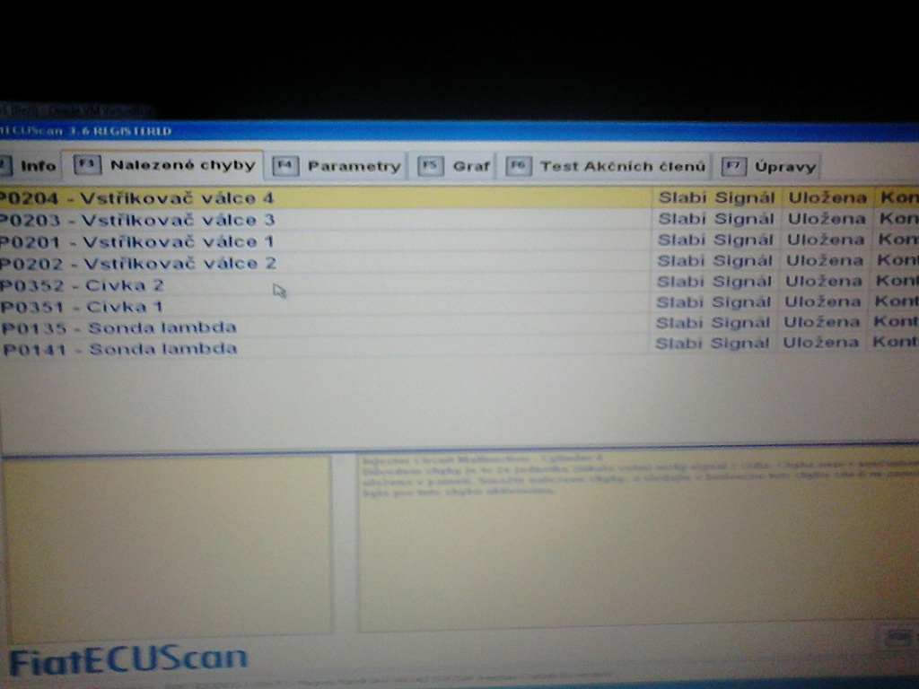

Zdravím už si nevím rady jedná se o motor 1.1 40kw najeto 30tkm , zničeho nic zdechne třeba na křižovatce , potom třeba jede dva dny ok , když stojím a proturuju motor tak když padají otáčky k volnoběhu jde slyšet takové jákoby slabé střílení do výfuku , ECU SCAN ukazuje vadu na zapal. soustavě , ale nic konkrétního viz. obrázek , jaké by měly ukazaovat hodnoty v ECU SCANu (F4).Škrticí klapu jsem čistil , nové svíčky . Někdy nenaskočí ukazatel palivoměru na spravnou hodnotu , kontrolka motoru se rozsvítí a po cca 3tím startování zhasne.
Děkuji za každou drahocenou radu ahoj

Jestli je to MPI, rok 2000, 2001, (2002?) s tou malou řídící jednotkou motoru, tak pravděpodobně bude ta jednotka vadná. Tyhle jednotky měly výrobní vadu. Mám to už za sebou, v roce 2007 začala zlobit, pak se to zhoršovalo a nakonec se musela vyměnit za novou a je klid.
