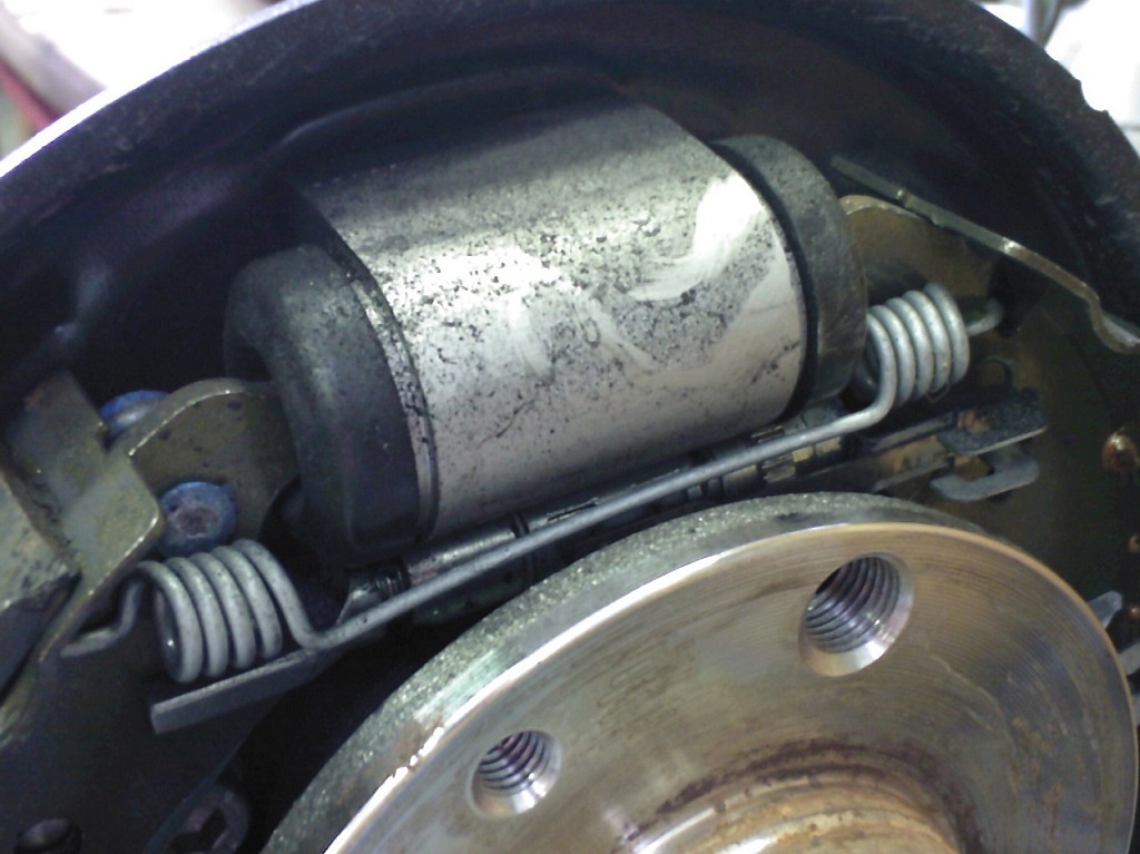

A jak zistim aky mam systém
Vyzerá to takto u mňa len už na tých samonatavovačoch nemám pliešky

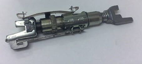

Dakujem za pomoc no som s toho ešte veci jeleň jak pretým Je mi len jasne že to musí byt pre abs a že môj samostav sa skladá z šruby a rulky ktoré sa do seba zakrucaju a tak nastavujú
A je to asi Bendix A mam tam takýto samostav
Re: Zadne brzdy
ano to je bendix,od pohledu prostě je tam těch bazmeků vevnitř až až. Tady foto lockheed http://imagelink.cz/?v=lockheed.jpg" onclick="window.open(this.href);return false;
